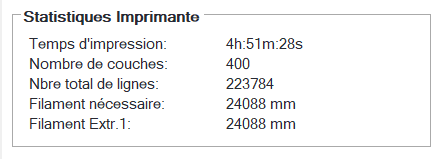

Bon, voilà un nouveau modèle qui, je pense, sera plus simple à imprimer (2 pièces assemblées par coulisse) et permet de jouer avec les couleurs pour le style :
J’ai fait ça rapido et j’ai encore un peu de boulot pour les fixations intérieur, le passe câble arrière, la ventilation et l’éclairage du dessous, mais l’idée est là… :wink:
Dimension 120x80x40 (mm).
Et si je tente de l’imprimer tel-quel :
#295
Hum je suis pas fan du design, surtout que ça pourrais pas s’intégrer chez moi :sweat_smile:
Mais c’est vrais c’est un design pas commun et un peu d’originalité est toujours bon !
Quand tu dit ça tu parle pour quelle pièces ? Le tiroir ou le châssis ? Parce-que j’ai un peu de mal a comprendre ^^ au vue du temps annoncé tu n’imprime pas les deux pièces en même temps si ? Et pas non plus dans cette position (grosse perte de matière support la ) :thinking:
#296
Si, les 2 pièces en même temps :blush:
Le couvercle est imprimé à l’envers :
En effet, avec les supports, ça prends plus de temps :
Voir même, pour moins de support :
#297
Wow a peine 6h d’impression ?! Tu utilise aussi Simplify 3D ? Et tu imprime avec quoi comme matière et en quelle qualité ?
6h d’impression pour moi c’est pour une pièce et en mode FAST :joy:
#298
Impression en PLA noir avec Repetier sur une Anet A8 en vitesse moyenne, qualité 0.2mm et remplissage 30%
