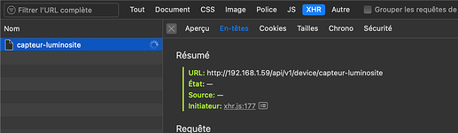

côté réseau :
 ![image](https://gladys-assistant-community.b-cdn.net/uploads/default/original/2X/1/14be163cc011b7e0d962aba55258221ba83d5eb0.png)

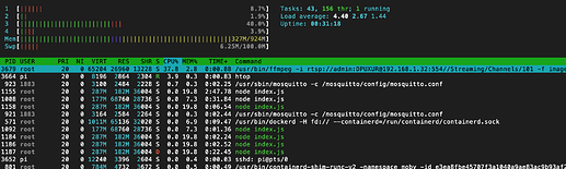

htop :
 ![image](https://gladys-assistant-community.b-cdn.net/uploads/default/original/2X/4/480d4fce5e8e8df1aa40445082a2d1703a4f72cb.png)

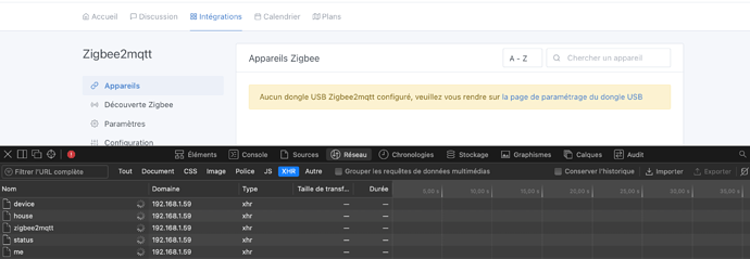

Gladys après actualisation de la page (ça tourne pendant plus d’une heure sans résultat) :

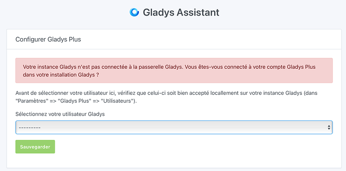

Côté gladys + :
 ![image](https://gladys-assistant-community.b-cdn.net/uploads/default/original/2X/4/484654f994fd53aac9458fc680d1920806d7075f.png)

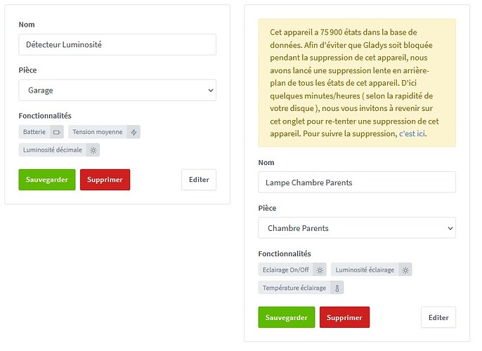

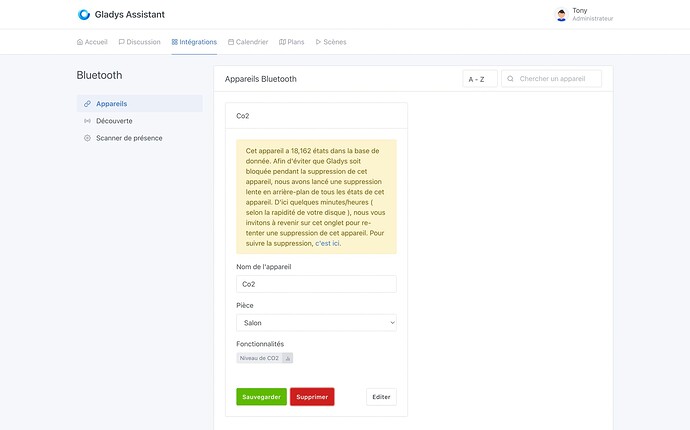

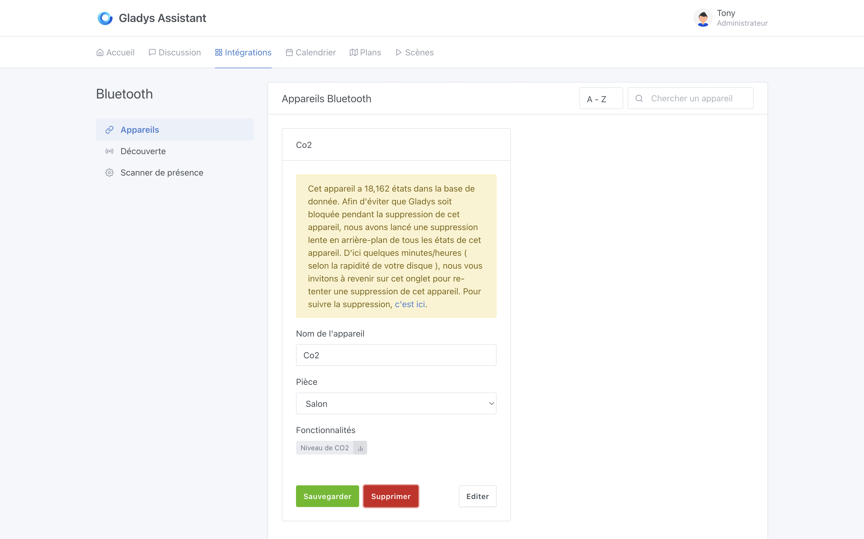

Je reviens sur ce sujet, j’ai développé un correctif pour cette limitation pour que ce soit plus clair à l’avenir 🙂
Lors de la suppression d’un appareil avec beaucoup d’états, l’utilisateur verra ce genre de message:
 ![Screenshot 2022-10-14 at 11.57.50](https://gladys-assistant-community.b-cdn.net/uploads/default/original/2X/3/32aa4181907958a5e5c93f681ae9dc894ffdd69e.jpeg)

Salut @pierre-gilles,
N’ayant pas utilisé Gladys depuis longtemps, j’ai voulu faire le point sur mes appareils ZigBee2MQTT.
Je les ai supprimés et ai eu le message concernant le volume important de données quand j’ai enlevé le détecteur de luminosité.
Par contre, quand j’ai supprimé un autre appareil, le message est resté à sa place et s’est ainsi trouvé dans les infos d’un autre appareil.
 ![suppression_app_zigbee_soucis_affichage](https://gladys-assistant-community.b-cdn.net/uploads/default/original/2X/1/1c695252021935d7aa947ab06aa479f1ecb978cc.jpeg)

> [@gaetanb76](#):
Oups! Je vois très bien le bug, merci du retour. C’est juste un souci d’affichage, j’ai créé une issue Github:
