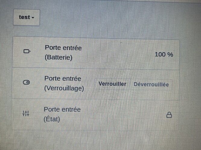

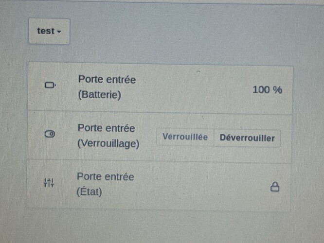

Erstens (im Normalfall): Da der Zustand des Schlosses nur einmal pro Minute aktualisiert wird, ergibt sich direkt nach einer Aktion eine inkonsistente Anzeige, bis die Aktualisierung erfolgt ist. Zum Beispiel ist die schaltbare Schaltfläche „verriegeln“ und die andere Schaltfläche zeigt „entriegelt“ an, während das Status-Symbol ein geschlossenes Schloss ist.

Und dann gibt es den anderen Fall, wenn ich auf „Verriegeln“ klicke, während der Griff nicht hochgeklappt ist: Nach der Aktion und dem Update in der nächsten Minute erhalte ich diese Schnittstelle:
Sie ist konsistent, aber eigentlich nicht real, da das Schloss nicht geschlossen wurde.

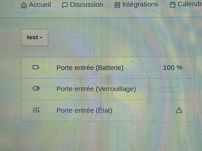

Und ich habe fünf Tests durchgeführt, und einmal von fünf Malen hatte ich vorübergehend eine seltsame Anzeige, bis zum Update in der Minute:
