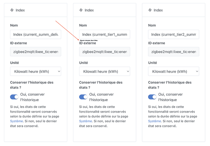

  • Bisher habe ich die Geschichte der EASFxx nicht ganz verstanden (du musst im Standardmodus sein). Bei mir bin ich im historischen Modus, und mein Lixee TIC gibt eher BBRHPJB usw. zurück. Wenn du mir die Bedeutung jedes EASFxx geben kannst, kann ich sie ordnungsgemäß in Gladys integrieren!
  • Diese neuen, klareren Namen werden jedoch nur für neue Geräte verwendet, die mit Gladys gekoppelt werden. Ich kann es mir nicht leisten, die Namen bereits bestehender Funktionen zu überschreiben: Wenn ein Benutzer seine Daten umbenannt hat, wie er es möchte, wäre es etwas hart, alles zu ersetzen…

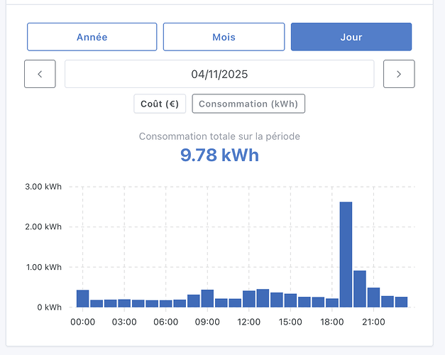

Ich habe heute Morgen an der Weiterentwicklung des Widgets „Verbrauch“ gearbeitet:
  • Möglichkeit, zwischen einer „Kosten“- und einer „Verbrauch“-Ansicht in kWh umzuschalten
  • Dynamische Währungsverwaltung (Euro vs. Dollar für unsere US-Nutzer!)
Hinzufügen eines „Lade“-Status, wenn sich das Widget aktualisiert:

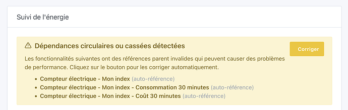

Vielleicht habe ich eine Idee. In deinem Fall hast du vielleicht versehentlich eine zirkuläre Abhängigkeit zwischen deinen elektrischen Geräten erzeugt
A → B → C → A
Und das erzeugt eine Endlosschleife im Code
Ich werde Code hinzufügen, um solche Fälle zu behandeln!
Ich habe 2 Dinge hinzugefügt:
  1. Erkennung und Anzeige zirkulärer Abhängigkeiten in der Oberfläche mit einem Button zum Beheben:
  1. Im Backend-Code werden zirkuläre Abhängigkeiten erkannt, um die Aufgabe nicht zu blockieren und nicht 100% der CPU zu beanspruchen!
Ich erstelle einen Branch und ein Release mit diesem Fix!
Danke für das Feedback @davidm50 :slight_smile:

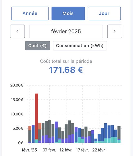

Und dann siehst du mit einem Klick, dass ein schlecht optimierter roter Tempo-Tag (mit einem nicht ausreichend reduzierten Verbrauch) dich ganz schön was kostet
Danke @pierre-gilles für diese Neuerung!
17€ an einem Tag?? :sob:
Das ist mein Monatsverbrauch, haha
Wärmepumpe im letzten Winter ausgefallen, was mich zwingen würde, auf einen schrecklichen elektrischen Widerstand zum Heizen meines Fußbodenheizung umzusteigen… :sad_but_relieved_face:
