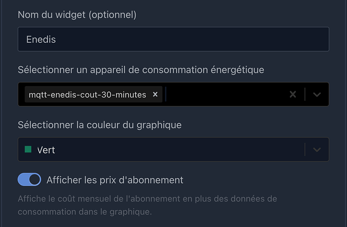

Mein Vorschlag:
Perfekt :ok_hand:
Beeinflusst das Deaktivieren hier sonst noch etwas?
Ansonsten hätte ich es direkt in der Integration deaktiviert.
Nein, das ist nur beim Widget! Ich habe eine Release gestartet, daher werde ich in den nächsten Tagen weniger verfügbar sein. Das ist also mein letztes Zeitfenster :joy:
Alles klar, Nickel :smiling_face:
Wenn man es einmal ankreuzt, bleibt es dann angekreuzt?
Danke

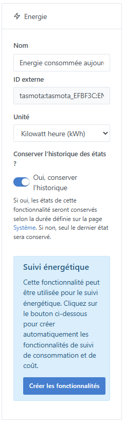

Hier gemacht:
@pierre-gilles, nach mehreren Versuchen bin ich bei dem, was du für die MQTT-Integration gemacht hast, geblieben. Daher gilt dies für alle Integrationen, die Zugriff auf die Änderung der Features haben.
Ich habe tatsächlich nach einer Automatisierung im Stil von zigbee2mqtt gesucht, aber am Ende scheint es mir nicht sinnvoll zu sein, da die Tasmota-Geräte bei der Erstellung eines Geräts 3 NRJ erstellen:
Sie sind nicht nach Typ unterschieden, und daher haben die letzten beiden keinen Sinn, um sie in Verbrauch/Kosten zu übertragen.
Ich habe mich daher dafür entschieden, sie immer manuell zu erstellen. Lohnt es sich, einen Helper beim Hinzufügen eines neuen Geräts zu erstellen, das mindestens ein Energy-Feature enthält, um anzuzeigen, dass es manuell erstellt werden soll?

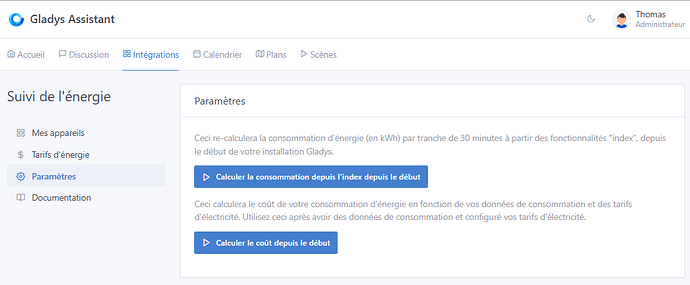

  • Was hältst du davon, die Ansicht der Energieverfolgungs-Einstellungen zu ändern
  1. Um nur einen globalen Berechnungsknopf « Verbrauch und Kosten aller Geräte seit Beginn berechnen » einzufügen? Denn schließlich werden beide Berechnungen zwingend durchgeführt… Es ergibt keinen Sinn, nur den Verbrauch zu berechnen, und wenn man die Kostenberechnung starten möchte, dann muss der Verbrauch sowieso auch berechnet werden?
  2. Einen globalen Neuberechnungsknopf mit einem Feld « Seit » und Datumsauswahl hinzufügen. Denn für diejenigen, die wie ich einen manuell erstellten Energietarif haben, wenn der Preis sich ändert, dann wird, wenn ich bei der Erstellung der neuen Preise in Verzug bin, eine Verschiebung entstehen und wir müssen dann alles von vorne neu starten. Wenn man ab einem bestimmten Datum neu berechnen kann, ist das schneller und entlastet den Prozessor und den Arbeitsspeicher, die uns vielleicht sogar dafür danken werden ^^ :slight_smile:
  3. Ein Feld für die Aktion, um nur eine Liste von Geräten hinzuzufügen. Etwa in der Art der Kurven, eine Mehrfachauswahl würde es ermöglichen, Geräte auszuwählen, die von Anfang an neu berechnet werden sollen (für jede neue Funktion) und würde sich nicht auf die bereits berechneten Verbräuche/Kosten auswirken.
Ich würde mich gerne darum kümmern, wenn das für alle sinnvoll ist? (Für mich ist es das ^^)

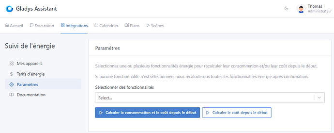

Vorschlag für die oben genannten Punkte 1) und 3):
Hier werden nur die beiden ausgewählten Features seit Anfang neu berechnet.
Was haltet ihr davon?

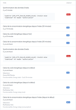

Der große Vorteil: Ich konnte eine neue Funktion, die ich vergessen hatte, neu erstellen, auswählen und nur für diese einen Rechenjob neu starten
Er hat sich hinten angestellt und wartet daher:

Ok, also Vereinfachung basierend auf dem Feedback:
Angesichts der möglichen Auswirkungen für eine bestimmte Zeit habe ich einen Bestätigungsknopf hinzugefügt, falls man alles neu berechnen möchte:
Ich gehe weiter zum Punkt 2) zu den Start-/Enddaten
Auf deinem Screenshot steht „Vollständige Kostenneuberechnung bestätigen“; gibt es das auch für Verbrauch+Kosten? Auf allen Geräten oder nur auf den ausgewählten?
Persönlich finde ich es gut, wenn es standardmäßig immer und in allen Fällen angezeigt wird, dann muss man sich keine Gedanken machen.

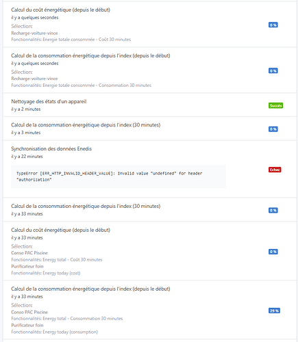

Zum Beispiel habe ich gerade eine Verbrauch+Kosten-Berechnung für den Heu-Reiniger gestartet und dann eine Kostenberechnung nur für den Verbrauch der Wärmepumpe hinzugefügt. Alles wird in die Warteschlange gestellt (danke @pierre-gilles ^^ Ich hatte nichts damit zu tun^^) und dann werden alle normalen Berechnungen im Laufe der Zeit alle 30 Minuten zur Warteschlange hinzugefügt, um nichts zu verlieren (zumindest solange Gladys nicht neu startet, glaube ich):
Ich gebe zu, dass mich das PR auf Tasmota dazu inspiriert hat, daran zu arbeiten, denn ich habe wirklich keine Lust, die Berechnung für alles zu starten, mit den damit verbundenen Risiken (wie ich schon sagte, dauert meine Berechnung etwa 30 Stunden, wenn Gladys währenddessen abstürzt, kann dies die vollständige Nutzung der Funktion weit in die Zukunft verschieben, obwohl sie für alle derzeit installierten Geräte sehr gut funktioniert ^^)
Und in diesem Fall bin ich wie einige andere, ich habe die primäre Berechnung gestartet, bevor ich alle meine Verträge gespeichert hatte, daher werde ich die Kosten für die Perioden vor 2025 neu starten müssen ^^
Super für die Neuberechnung und die Infos in den Aufgaben!
