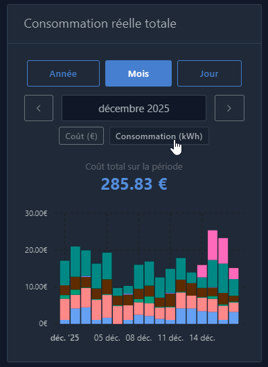

Gladys Assistant 4.66: Energieverbrauch und Zigbee2mqtt 2.7.1!

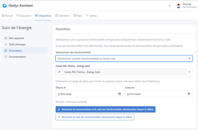

Ja, gerne. Ich beende die Auswahl der Termine und stelle das dann zur Verfügung.
Et hop :

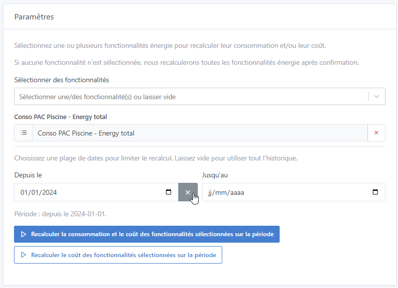

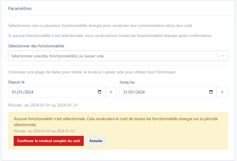

Mit Datumssteuerung und Sperre:

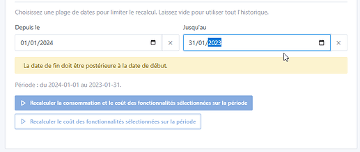

Prävention:
Super !! Toll :wink:

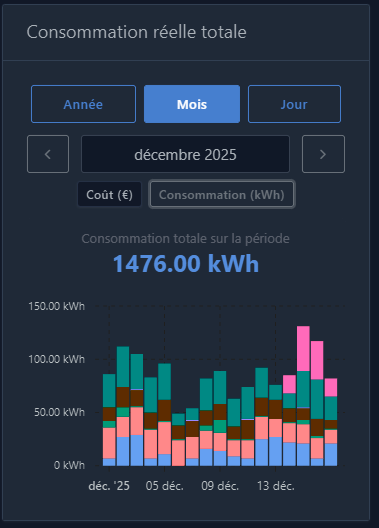

Die Geräte in meinem Netzwerk funktionieren größtenteils seit mehreren Jahren und sind mit einer unbegrenzten Backup-Option konfiguriert. Obwohl die Aufgaben erfolgreich ausgeführt werden, werden die Daten nur für 2025 und im besten Fall 2024 angezeigt.
Wie kann ich alle Daten wiederherstellen?
Hallo @Jluc,
  1. Hast du deine Verträge für die entsprechenden Daten? Andernfalls können die Kosten nicht berechnet werden.
  2. Dennoch sollten diese in der Ansicht „Verbrauch“ für die Zeiten außerhalb des Vertrags erscheinen, denke ich.

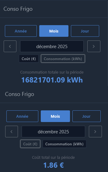

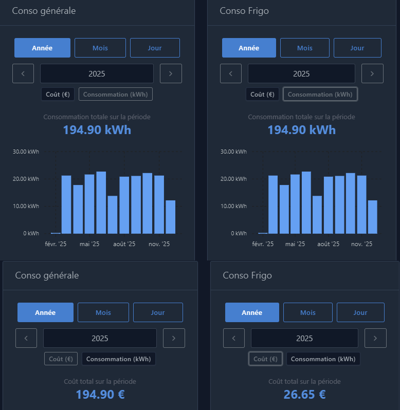

Hallo @Terdious,
Zuerst einmal ein großes Dankeschön für dein Engagement und alles, was du für die Nutzer bringst.
Ich habe nur den Nettobetrag pro kWh eingegeben und das Startdatum auf 2022 angegeben

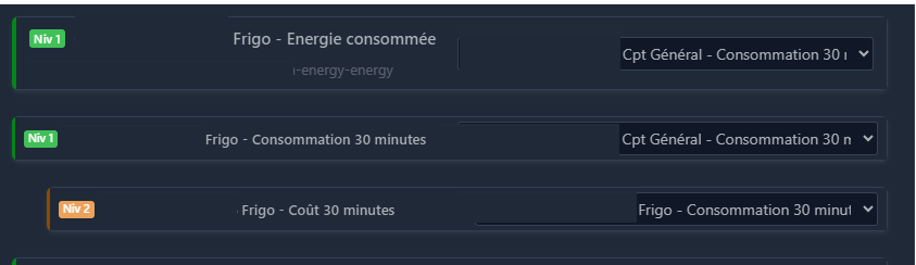

Ich muss die Geräte mal hierarchisieren und die richtigen Elemente aus der Dropdown-Liste zuordnen, da der Verbrauch für den Kühlschrank gleich ist wie für das gesamte Netzwerk.
Ach okay, mein Fehler! Wir werden sehen, wie es aussieht, wenn der erste gemerged wurde :slight_smile:
Tatsächlich, dein 30-Minuten-Verbrauch muss unter « Kühlschrank - Verbrauchene Energie » sein.
Danke, und ich muss das für alle anderen Steckdosen so machen. Ich habe nur einen Fall, bei dem eine Steckdose eine Gruppe von Geräten steuert und eine weitere Steckdose darüber, um andere zu steuern; ich werde Tests durchführen.
Jetzt erhalte ich das:
Hast du den Index von vorne neu berechnet?

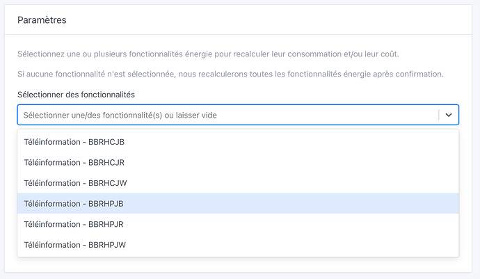

Ich schaue mir gerade deine Entwicklung an und habe ein paar Anmerkungen:
  • Ich sehe nur meine Teleinformation-Indizes, aber nicht meine Steckdosen oder Relais, die einen Verbrauchsverlauf haben:

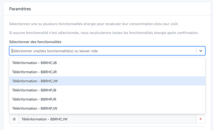

  • Wenn man ein Element auswählt, erscheint es in der Analyseliste, verschwindet aber nicht aus der Auswahl-Liste (man kann es aber nicht zweimal für die Analyse auswählen :ok_hand:)

Hallo @mutmut
Könntest du mir die Kategorie/Art deiner Steckdosen und Relais nennen? Ich dachte, ich hätte die Entsprechungen im Bestehenden korrekt übernommen, aber vielleicht habe ich mich geirrt. Sie erscheinen doch im Reiter « Meine Geräte » der Integration « Energieverbrauch »?
Das korrigiere ich, ja, ich habe das auch bemerkt ^^

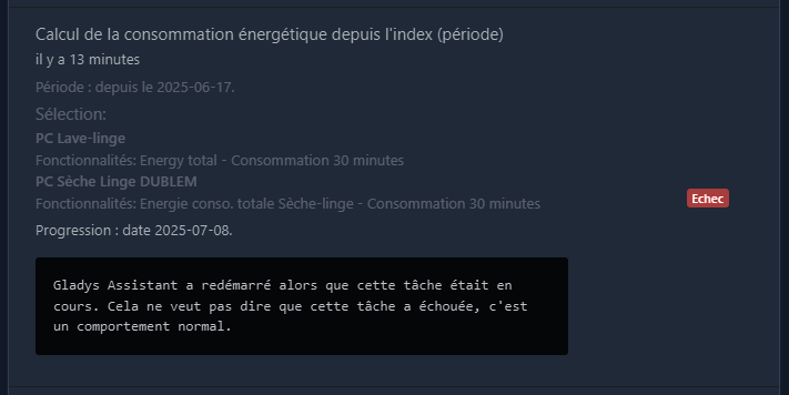

Oki, top, du sagst mir Bescheid, ich füge gerade Informationen auf der Seite « Aufgaben » hinzu, um im Falle eines Fehlschlags den Fortschritt des Tages anzuzeigen, an dem es zum Zeitpunkt der Unterbrechung war. Das sieht so aus:
Und bei einer laufenden Aufgabe:
Das wird es ermöglichen, eine gezielte Aufgabe für die fehlenden Daten im Falle einer Unterbrechung während der Berechnungen neu zu starten
