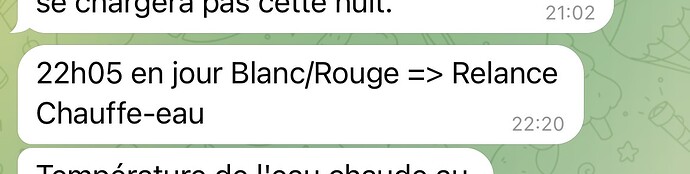

Ich wollte dir aber einen Punkt melden, @pierre-gilles: Die Verbrauchsberechnung dauerte etwa 12 Stunden und die Kostenberechnung etwa 15 Stunden. Das ist ähnlich wie beim ersten Mal, kein Problem, ich weiß, dass meine Datenbank ein bisschen groß ist :wink: Aber das Problem ist, dass Gladys während der Kostenberechnung komplett überlastet war: mehrere sehr lange Minuten, bis das Dashboard angezeigt wurde, und die Szenen wurden stark verlangsamt ausgeführt (etwa 15 Minuten Verspätung, siehe Beispiel unten)…
Würde es deiner Meinung nach Sinn machen (und wäre es technisch umsetzbar), diese Berechnungstasks im Vergleich zum Dashboard und den Szenen mit niedrigerer Priorität auszuführen?
Mein Gladys läuft auf einem Mini-PC, der nicht sehr neu ist und daher wahrscheinlich nicht sehr leistungsfähig, aber es ist kein einfacher Raspberry :wink:
Diese Szene mit einem Auslöser um 22:05 Uhr hat sich tatsächlich erst um 22:20 Uhr abgespielt :smiling_face_with_tear:

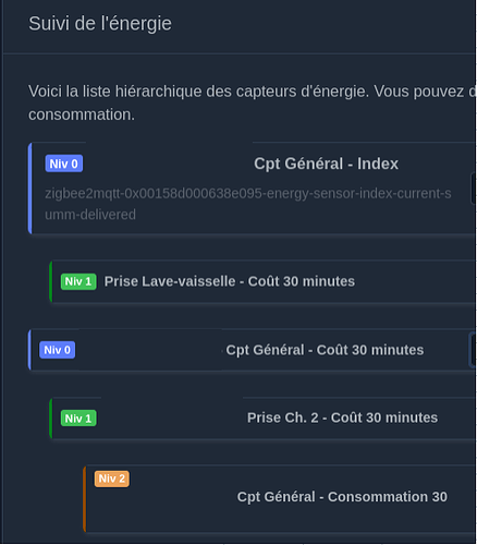

Außerdem gelingt es mir nicht, die Hierarchisierung zu verwalten.

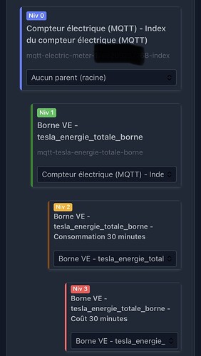

Ich habe die gleiche Konfiguration wie du und denke, dass du versuchst, deine Steckdosen unter den Lixee zu setzen, der wiederum unter dem Zähler liegt, stimmt das?
Falls ja, dann ist das überhaupt nicht gut.

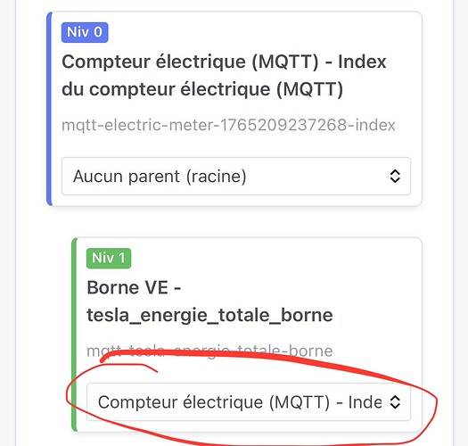

Tatsächlich musst du ALLE deine Geräte auf niv1 setzen, wobei niv0 dein Hauptzähler (MQTT) ist:

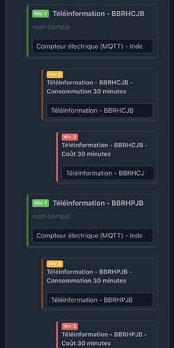

Wie du in meinem Beispiel sehen kannst, habe ich eine Tesla-Ladestation (virtuelles MQTT-Gerät), eine Zigbee2mqtt-Steckdose und meine Teleinformation (6 MQTT-Geräte für jeden Index, da ich Tempo habe, wären es 2 Indizes in HCHP und nur 1 in Basistarif).
Für die Ladestation und die Teleinformation verwende ich benutzerdefinierte Topics.
Dann fügst du in deinem Dashboard dein Energiekosten-Widget hinzu und wählst die Steckdose aus, die du möchtest und die Kosten 30mn enthält:

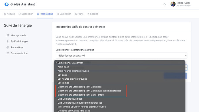

Okay, dann ist es ganz einfach:

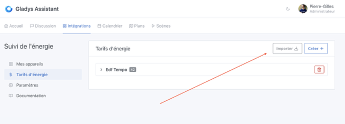

Du gehst zu « Energieverbrauch », dann klickst du auf « Energietarife » und dann auf « Importieren »:

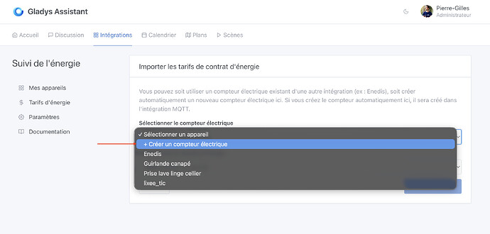

Danach wählst du « Elektrizitätszähler erstellen » aus:
Schließlich wählst du deinen Stromvertrag mit Electricité de Strasbourg aus:
Danach siehst du in der Ansicht « Meine Geräte » einen Zähler auf Ebene 0 erscheinen. Du platzierst alle anderen Geräte unter dem Zähler.

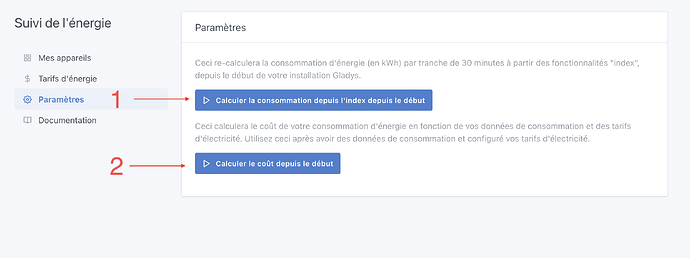

Schließlich gehst du zu « Einstellungen » und klickst auf « Verbrauch seit Anfang berechnen » und dann auf « Kosten seit Anfang berechnen »:

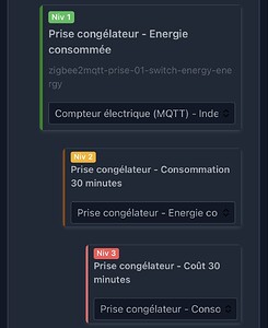

Bis zur Auswahl des Vertrags „és“ läuft alles gut, aber danach kann ich die hierarchischen Ebenen nicht mehr ändern:
Also für mich hast du ein Problem und es wäre besser, alles zu löschen (ZählerS) und neu zu beginnen, denn ein Zähler niv0 hat nur einen Index und keine Kosten 30 min oder Verbrauch 30 min (zumindest bei meinem MQTT-Zähler).
Und normalerweise kannst du den Elternteil deiner Geräte auswählen:

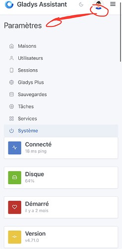

Es scheint, dass du nicht die neueste Version von Gladys hast… Du kannst in Profil + Einstellungen + System überprüfen, ob du wirklich auf 4.71.0 bist:

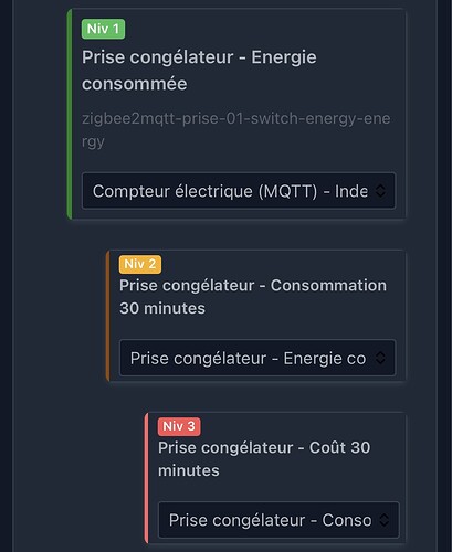

Ich glaube, es fehlt ein globaler Zähler (wie meiner) und dann fügst du darunter deinen lixee-Zähler (niv1) hinzu. Dieser wird seine Kosten 30 min und seinen Verbrauch 30 min haben und das war’s, das wird dir helfen, deinen Gesamtverbrauch im Haus zu sehen.
Dann fügst du deine Geräte mit dem globalen Zähler als Elternteil hinzu.
Stapel keine Steckdosen untereinander (außer wenn du eine Steckdose in einer Steckdose in einer Steckdose hast…).
Und du brauchst auch nicht die Ebenen Kosten 30 min und Verbrauch 30 min neu zu organisieren, das ist inhärent jedem Gerät und die Hierarchie erledigt sich von selbst.
