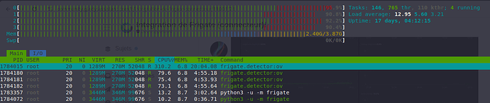

Empecemos con un poco de contexto: estoy alojando Gladys y Frigate en un Rock64 (ROCK64 - PINE64), es un CPU bastante básico respaldado por 4GB de memoria. Para Gladys, « hace el trabajo ». Para Frigate, en cambio, parece bastante comprometido. Aquí está el estado de carga cuando Frigate está en modo « detección »:
Además, Frigate no detecta nada, y es ahí donde me pregunto si mi configuración de Frigate es correcta. Las instrucciones relativas a la instalación y configuración de la integración son muy precisas (aunque lo admito, siguen siendo un poco complejas para un principiante), en cambio, he seguido las instrucciones básicas de Claude para configurar una cámara de prueba…
Voy a empezar por intentar encontrar un Coral USB, configurarlo y reducir la carga de la CPU antes de seguir adelante…

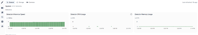

Si puede ayudarte, aquí está la configuración de Frigate en mi servidor, sin TPU.
El truco es hacer la detección en una imagen de menor calidad y en un número limitado de imágenes por segundo. No he inventado nada, Claude lo hizo por mí.
Extracto en cuestión:
    detect:
      enabled: true            # detección de objetos activada por defecto
      width: 1536
      height: 864
      fps: 5
Configuración completa:
