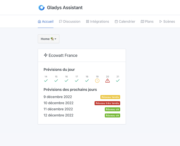

**Le résultat :**
L’intégration est quasiment finie et partira dans la journée, vous pourrez visualiser sur votre tableau de bord les alertes Ecowatt, et ce **sans aucune configuration** (j’y reviens après).
 ![Screenshot 2022-12-09 at 14.06.01](https://gladys-assistant-community.b-cdn.net/uploads/default/original/2X/8/89ac186f4b4748ea1147e36d2791ba8e66a39878.png)

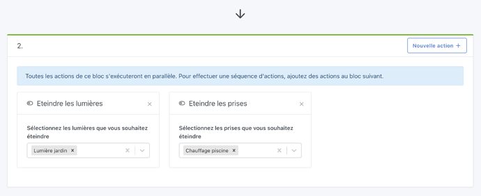

Couper des appareils très consommateur en cas de réseau tendu:
 ![Screenshot 2022-12-09 at 14.32.51](https://gladys-assistant-community.b-cdn.net/uploads/default/original/2X/4/480d3afb20fe8d3cea6dea6698903f43fc6ef1d9.png)

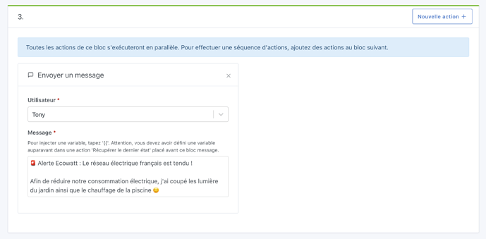

Et vous envoyer une alerte si la scène est déclenchée :
 ![Screenshot 2022-12-09 at 14.31.24](https://gladys-assistant-community.b-cdn.net/uploads/default/original/2X/e/ec63397a65b01aa56f249a82975b3338d94bc81e.png)

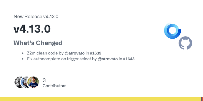

Changelog sur Github:
> **[Release v4.13.0 · GladysAssistant/Gladys](https://github.com/GladysAssistant/Gladys/releases/tag/v4.13.0)**
> What's Changed
> Z2m clean code by @atrovato in #1639
> Fix autocomplete on trigger select by @atrovato in #1643
> Remove Open-Zwave integration by @Pierre-Gilles in #1617
> Upgrade to Node.js 18 LTS by @...
