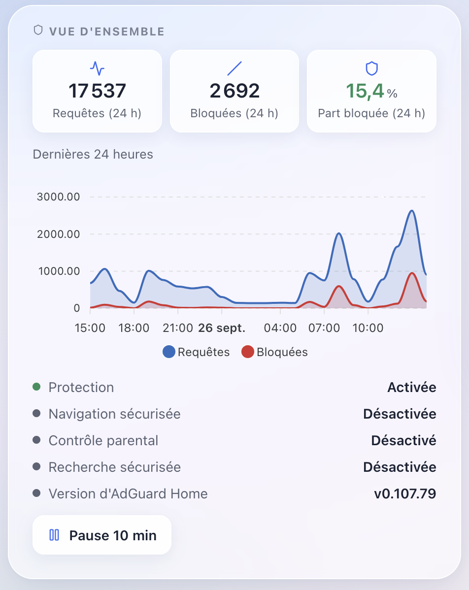

**Vue d’ensemble** : les chiffres des dernières 24 h, la courbe heure par heure, l’état des protections, et un bouton **Pause 10 min** / **Reprendre la protection**.
![Widget Vue d'ensemble](https://raw.githubusercontent.com/cicoub13/gladys-adguard-home/main/docs/images/widget-overview.png)

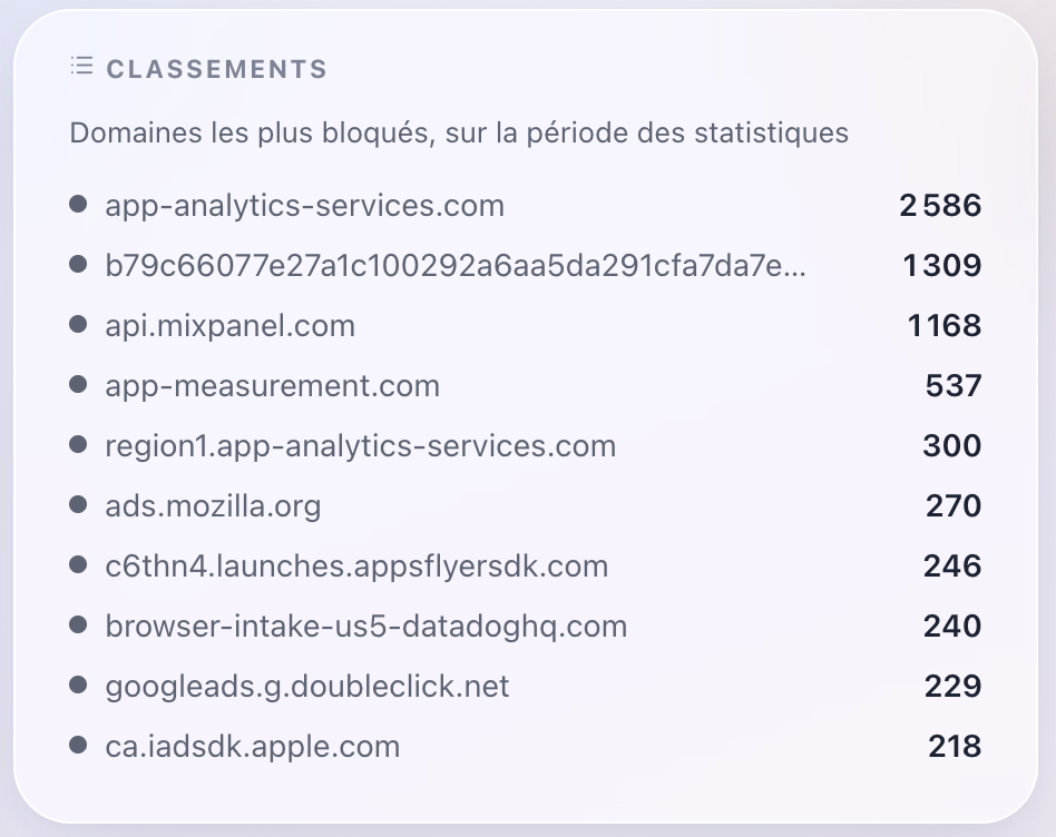

**Classements** : au choix, les domaines les plus bloqués, les domaines les plus demandés ou les clients les plus actifs.
![Widget Classements](https://raw.githubusercontent.com/cicoub13/gladys-adguard-home/main/docs/images/widget-ranking.png)
