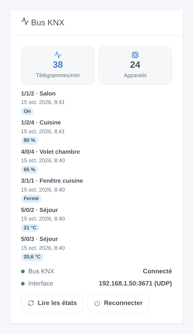

- **Appareils** : lumières (variation, couleur), interrupteurs, volets et rideaux, capteurs (température, humidité, CO2, puissance, énergie…), capteurs binaires (mouvement, contact de fenêtre, fumée…), thermostats.
- **Connexion** : tunneling UDP ou TCP, **KNX IP Secure** , routage ; recherche automatique de l’interface.
- **Widget « Bus KNX »** : connexion, trafic, derniers télégrammes.

Illustration générée à partir du code de l’intégration (pas une capture d’écran d’un vrai Gladys) :
![Widget Bus KNX (illustration générée)](https://raw.githubusercontent.com/William-De71/gladys-knx/main/docs/assets/widgets.fr.png)
