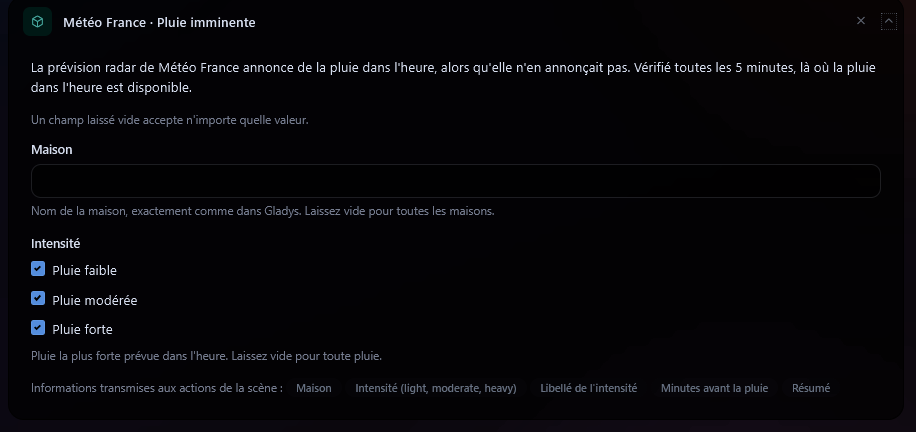

- Lluvia inminente: el radar de Météo France anuncia lluvia en la próxima hora (filtrable por intensidad: ligera, moderada, fuerte)

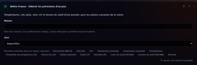

- Obtener el pronóstico de un día (hoy → D+7): temperaturas, cielo, lluvia, viento, UV, salida y puesta del sol

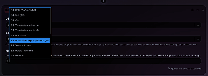

Para recuperar datos, añade una acción « Météo France · Obtener … » (pronósticos, lluvia, alerta). Sus resultados se rellenan incluso en lanzamiento manual. Los recuperas en las acciones siguientes escribiendo {{ en un campo de texto, por ejemplo en « Enviar un mensaje ».

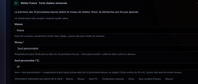

Para los disparadores de Escarcha, Calor intenso y Viento fuerte, la lista de niveles ahora propone « Umbral personalizado ». Introduce tu valor en el campo justo debajo: -10 °C para la escarcha, 25 °C para el calor, 20 o 40 km/h para el viento… Algunas reglas:
- solo números enteros, en pasos de 5 para el viento;
- siempre en °C y en km/h;
- con otro nivel que no sea « Umbral personalizado », deja este campo vacío.

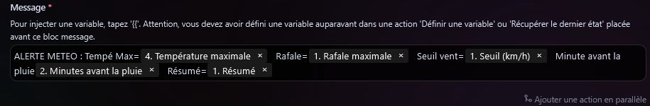

- la velocidad del viento es ahora correcta, pero la variable « rafaga » sigue sin rellenarse
- los umbrales personalizados funcionan
- no he podido probar los disparadores
- la variable « resumen » no devuelve nada

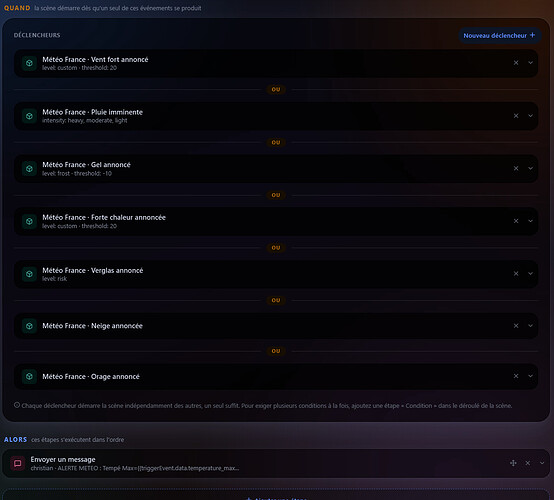

¿Puedes darme tu escena completa porque hay una mezcla de variables en tu texto?
Para el desencadenante de lluvia inminente solo están disponibles las variables a continuación
Si añades varios desencadenantes y los otros desencadenantes no han emitido nada, por ejemplo el viento fuerte, es normal tener variables no llenas. Hay que separar las escenas.

Vengo a hablar de los disparadores que he probado en parte:
- disparador de lluvia inminente: ok
- disparador de tormentas: ok
- disparador de calor intenso: ¡no funciona! Lo he ajustado a 20° pero nunca se activa, aunque la temperatura está claramente por encima de 20°
no he probado los otros disparadores
