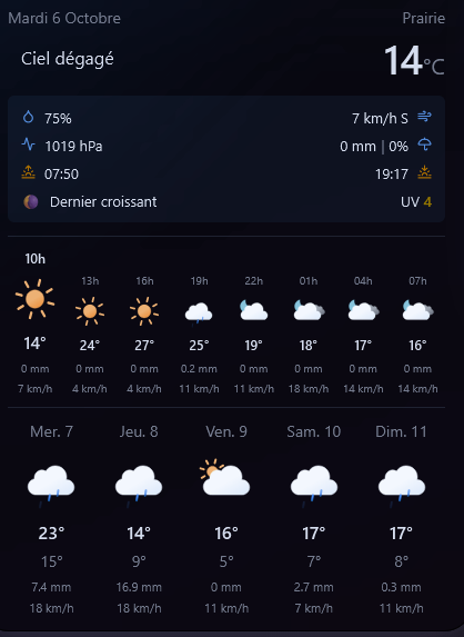

Vale, he actualizado y teóricamente el disparador (ajustado a 20°) debería activarse ya que por la noche hace 14° y de día 23°
