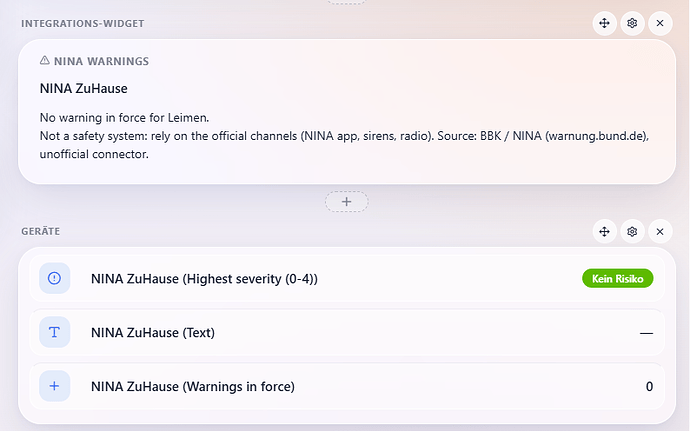

ça fonctionne en Allemagne. La commune est reconnue, l’affichage est correct. Voici quelques images à ce sujet :
 ![nina](https://gladys-assistant-community.b-cdn.net/uploads/default/original/3X/5/c/5c0d06122d14552245f663eda34b850fdc5dd695.png)
Le widget en haut, l’appareil en bas

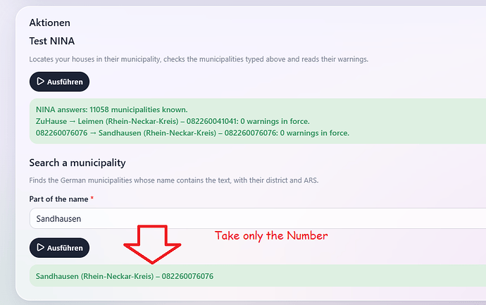

 ![nina-config](https://gladys-assistant-community.b-cdn.net/uploads/default/original/3X/3/8/388f48d3c1191bfea9410cb980e576ccfc076ef9.png)
un petit problème, mais pas grave. Si je prends tout le texte de la recherche affichée comme espace supplémentaire, ça ne marche pas, je ne peux entrer que le numéro correspondant :

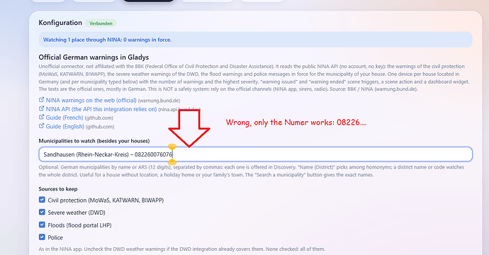

 ![nina-config-2](https://gladys-assistant-community.b-cdn.net/uploads/default/original/3X/1/e/1ec9f8aca8578e3e1e9b38eeb96812bae04d582b.png)

- Une ligne de « Chercher une commune » se colle maintenant telle quelle dans « Communes à surveiller », par exemple `Sandhausen (Rhein-Neckar-Kreis) – 082260076076`. Avant, seul le numéro passait.
