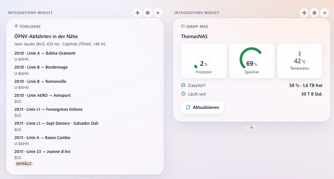

Eh bien, c’est clair et j’ai dû tester immédiatement… C’est parfait, ça fonctionne sans problème. Voici l’image de ton tableau de bord sur mon Gladys&nbsp;:
 ![qnap](https://gladys-assistant-community.b-cdn.net/uploads/default/original/3X/6/c/6c17adb066a71e8575867575f14206dccc5dea00.jpeg)
Ça fonctionne parfaitement, bonne vue d’ensemble graphique, le prochain widget pour mon Gladys est trouvé.
À côté, voici ma propre première intégration externe avec des géodonnées de ta région 😂
Salutations
Tom

Merci Tom ! Le premier vrai test de QNAP, et du premier coup en plus, ça fait plaisir ^^
Et bravo pour ta première intégration, faite à la main en plus ! Si j’ai bien compris, on a donc les prochains départs autour de n’importe quel point du globe, sans rien télécharger.
C’est très complémentaire de mon intégration GTFS, qui ne connaît que la France mais va chercher les perturbations : la tienne marche partout, de Toulouse à Québec ! Et la possibilité de mettre plusieurs widgets avec chacun son lieu, c’est malin.
