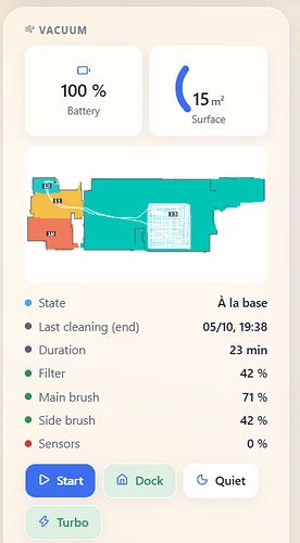

Hola @Lokkye , te he hecho un PR para añadir un widget y acciones y desencadenadores.
main ← vincentBesseau:feat/vacuum-map
ouvert 11:53AM - 05 Oct 26 UTC
## Résumé
Deux ajouts pour l'intégration Roborock :
1. **Carte de l'aspirateur… en widget de dashboard** (SDK `0.14`, widgets Gladys `5.1`).
2. **Déclencheurs et actions de scène** (l'aspirateur dans l'éditeur de scènes).
## 1. Carte en widget
- **Récupération** : `get_map_v1` (frame protocole `301`, déchiffrement AES‑128‑CBC + gunzip), transport local-first avec repli cloud.
- **Parseur RRMap** : format binaire → objet structuré (segments, robot, base, trajet, zones interdites, murs virtuels…), réconcilié avec `get_room_mapping` pour les **noms de pièces**.
- **Rendu PNG maison** (via `node:zlib`, sans dépendance) proche de l'app : pièces colorées, murs fins, zones interdites, murs virtuels, base/robot, **fond transparent** (s'adapte au thème clair/sombre).
- **Widget « Aspirateur »** : tuiles batterie / surface, carte, bloc état (état, dernier nettoyage, durée, **% de chaque consommable**) et **4 boutons** — Démarrer + Retour base fixes, et **2 boutons configurables** via les réglages.
- **Timestamp de début du dernier nettoyage** (`get_clean_summary`, mis en cache).
## 2. Scènes
Déclaré dans le manifest (`scene_triggers` / `scene_actions`), branché sur les données déjà pollées et les commandes RPC existantes.
**Déclencheurs** (émis sur transition via `publishSceneEvent`) :
`cleaning_started`, `cleaning_finished` (durée, surface), `returned_to_dock`, `battery_low` (≤ 20 %), `charging_complete`, `robot_error` (code + libellé), `consumable_worn` (≤ 10 %, par consommable), `state_changed`.
**Actions** (`onSceneAction`, chacune avec un champ `vacuum`) :
`start_cleaning`, `pause_cleaning`, `stop_cleaning`, `return_to_dock`, `clean_rooms` (noms de pièces → `app_segment_clean`), `set_fan_power` (silencieux/équilibré/turbo/max), `run_routine` (nom de routine → `executeRoutine`).
Les transitions sont détectées via un instantané par robot mis en cache entre deux polls (le premier poll ne fait qu'amorcer le cache). Les seuils sont gérés côté intégration (les filtres de scène sont à égalité seulement) et le niveau/pourcentage est exposé en variable de scène.
## Points d'attention
- ⚠️ **`gladys_version` passe à `>=5.1.0`** : les widgets de dashboard nécessitent Gladys 5.1.0 (c'était `>=4.86.0` sur `main`).
- **Bump de version patch** : `2.3.0` → `2.3.1`.
- **Transport local QV35A** : silencieux en TCP local quand il est à la base (en charge) → repli automatique sur le cloud, documenté.
## Tests
- `114` tests passent (`node --test`), `eslint` et `prettier --check` clean.
## Suite possible
Demande de fonctionnalité pour une **carte interactive** (sélection de pièces au clic → nettoyage ciblé), qui nécessiterait un composant frontend côté cœur : https://community.gladysassistant.com/t/composant-carte-interactive-zones-cliquables-pour-les-widgets-dintegration-externe/10959

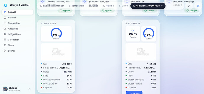

hola, no veo mi tarjeta. ¿debo hacer algo más?

Hola, sí, un widget genial para los aspiradores Roborock, se muestra perfectamente en mi Saros 10 R y S7 Max Ultra:
Incluso la última actividad aparece… ¡lo que guardan todo!
Al widget solo le falta ahora la selección de habitaciones…

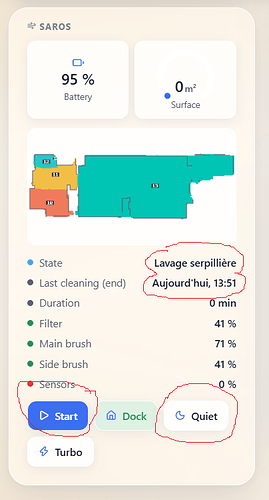

Translation is inconsistent: German - French - English:
<img width="194" height="346" alt="Image" src="https://github.com/user-attachments/assets/72a8d1d6-30b9-47e8-844c-1381ba5f20b7" />
Parece que en algunos modelos más recientes de Roborock las asignaciones entre las funciones y entre las habitaciones son diferentes…
Realmente no quiero detener, ralentizar o interrumpir de ninguna manera el impulso actual de desarrollo de las integraciones.
Pero el desarrollo general sobre Claude sin tener los objetos reales delante o el acceso correspondiente a dispositivos de prueba parece problemático.
Aquí el ejemplo de Roborock:
– Confusión de traducción
– La asignación de las habitaciones se deja más bien al azar. A veces la integración toma la última configuración, a veces una habitación completamente diferente y a veces realmente funciona.
– Las subfunciones, especialmente en modelos más nuevos, no son ajustables. Aquí un S7 Max Ultra con sus subfunciones:
Aspirar
La integración no ofrece la posibilidad de asignar la potencia de succión, el número de limpiezas o la distancia al modo de aspirado.
Aspirar y fregar
Aquí tampoco se ofrecen las subfunciones, es decir, la potencia de succión, la intensidad de limpieza, el número de limpiezas o la distancia
Fregar
– La integración no ofrece la posibilidad de agrupar habitaciones, es decir, no puedo decir: Por favor, limpia la habitación 10 y 12. Estoy obligado a limpiar primero la habitación 10 y luego repetir el proceso con la habitación 12.
Resultado final:
La integración parece haber sido desarrollada muy rápidamente sin pruebas suficientes. El widget tampoco reacciona de manera estable. A veces funciona el widget, a veces no. Estado inconsistente.
Disculpa, disculpa, pero la integración no debería publicarse en este estado de desarrollo actual.
