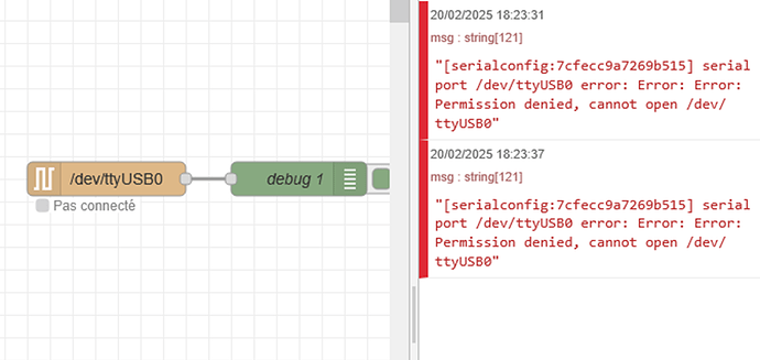

crw-rw---- 1 root dialout 188,  0 Feb 20 18:13 /dev/ttyUSB0
lrwxrwxrwx 1 root root          7 Feb 20 18:13 /dev/tty-usb-arduino-nano -> ttyUSB0
Es funktioniert nicht

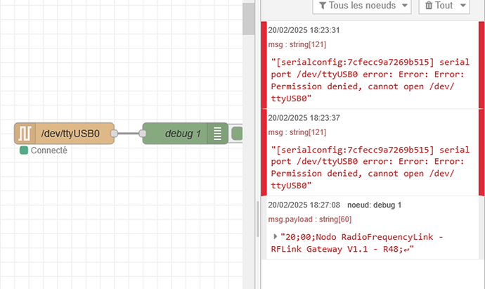

Aber wenn ich die Rechte für „andere“ für den USB0-Port mit diesem Befehl erteile:
pi@rasp3b:~ $ sudo chmod a+rw /dev/ttyUSB0
dann verbindet sich der serielle Knoten.
Ich habe 2 Bildschirme an meinem PC und ich habe gesehen, dass sich der serielle Knoten sofort verbunden hat, sobald ich den chmod-Befehl bestätigt habe, und seine Nachricht sendet, dass der RFLINK bereit ist
daher gibt --privileged \ meiner Meinung nach nicht alle Rechte
