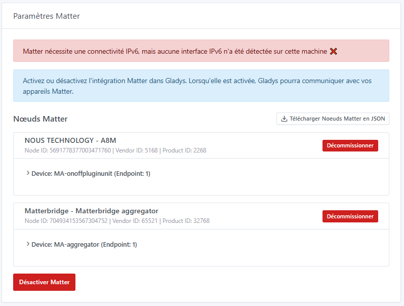

@pierre-gilles,
Je suis
 stupĂ©fait !! Mon instance de test (adresse_ip:82), utilisant une autre DB que ma prod bien sĂ»r, est toujours en fonctionnement et elle est appairĂ©e Ă  Matterbridge ainsi qu’à une prise.
Je viens juste d’activĂ© Matter dans la Prod
 et
Pouff => rien à appairer, directement là avec les appareils
 ^^ :sweat_smile:
Les fichiers liĂ©s Ă  Matter sont stockĂ©s dans /var/lib/gladysassistant/matter (le dossier est dĂ©duit du dossier dans laquelle est stockĂ© la DB), donc si tu avais mis ta DB de test dans le mĂȘme dossier que ta PROD, ça a du rĂ©utiliser le mĂȘme controller Matter.
Attention par contre, il faut pas que ton instance de test tourne en mĂȘme temps, parce que du coup ça va partager le mĂȘme controller :grimacing:
Ca me fait penser, pour une prochaine version de de Gladys, il faudra travailler sur la sauvegarde Gladys Plus de l’environnement Matter :slight_smile:
Je viens de l’arretĂ©e !! en effet bien vu ^^
