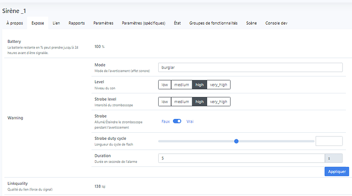

Et dans l’onglet Expose il y a quoi?
Ok donc tu peux déjà ici manipuler ta sirène.

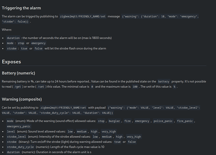

Maintenant si tu veux la piloter depuis Node-Red il faut les info dans cette partie de la doc. Il y a un exemple de message à envoyer.

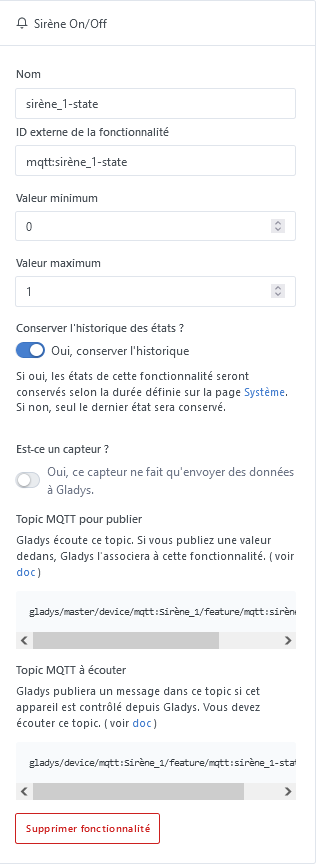

Il y a un problème,en fait tu as d’abord créé la fonctionnalité texte et ensuite la fonctionnalité sirene On/Off et il faut faire le contraire sinon tu n’aura pas le toggle dans le dashoboard pour activer/désactiver la sirène et tu désactives "est-ce un capteur " dans la partie « Texte » alors que c’est dans la partie « Sirene On/Off » qu’il faut le faire.
Une fois cela fait donne moi la valeur des 3 topic comme cela je te mettrais le code à changer dans les nodes fonctions si tu n’y arrives pas

Ben non tu peux créer tes fonctionnalités dans le sens que tu veux.
@_Will_71
je me suis mal exprimé (cela m’arrives parfois
) , en fait il peut créer les fonctionnalités dans l’ordre qu’il veut effectivement mais là @Isage n’a pas mis les bons paramètres .
« Sirène On/Off » étant un toggle
il pourra activer/désactiver mais il aura pas le retour d’état si la sirène est activée/désactivée par une télécommande par exemple ou une scène dans Gladys
les bons paramètres pour la partie sirène doivent être
Après tel quel cela pourrait fonctionner quand même, il faut juste adapter le bon code dans le node « fonction »
Par contre la fonctionnalité « Texte » peut être utilisée pour afficher « Battery » que publie la sirène

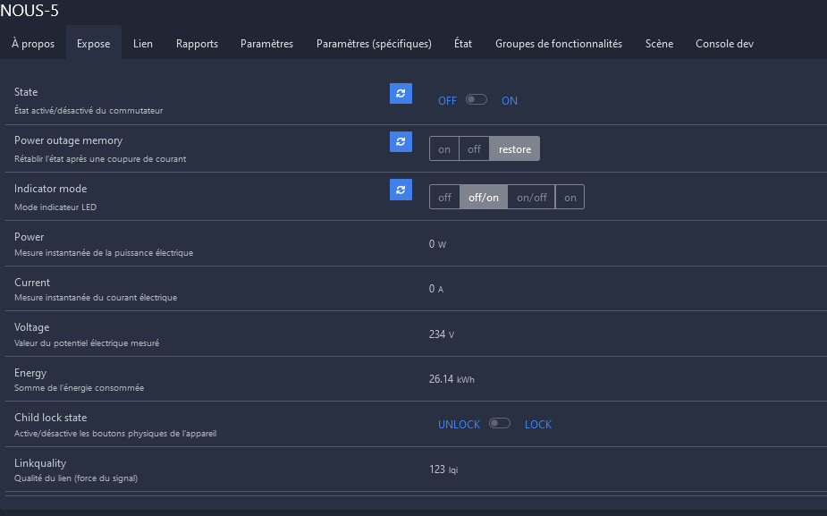

Dans mon cas en allant http://IP de ton Gladys:8080/#/
j’ai cela pour ma prise NOUS-5
en cliquant sur NOUS-5
peut tu faire de même pour ta sirène, ce sera plus facile pour t’aider ?

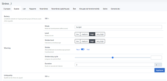

J’ai fais les modiffs
Voilà ce que jaipour ma sirène
