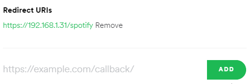

2eme problème : spotify.
J’ai donc suivi à la lettre les indications sur la page du module spotify et je l’ai installé. Pourtant, quand je lance le script qui joue un album ( gladys.music.playPlaylist('spotify:album:4ydl8Ci7OsndhI2ALnrpIv)
j’ai une erreur que je ne comprends pas…

enfin si, au début je pense que le problème vien des DB sql, mais encore une fois, je suis très novice en programmation, et je ne sais comment résoudre mon problème…
Si quelqu’un se sens de m’aider…

sinon voici ce que j’ai mis pour configurer le module spotify (au cas ou j’aurai fait une erreur)
sachant que le refresh token c’est mis tout seul, je savais pas si il fallait le communiquer donc je l’ai censuré… xD

On est bien d’accord que l’url de redirection (je suis en https) c’est : https://ip-gladys/spotify ?
Parce que j’ai mis la même dans les paramètres de gladys et dans ceux de spotify, c’est pas l’adresse ip publique par hasard (on sait jamais hein ^^)
