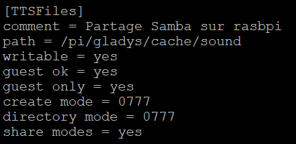

J’ai des doutes sur mon install Samba notamment sur les adresses a rentrer. Mon raspberry est branche en ethernet sur la box, la sonos en wifi.
Voici ce que j’ai rentré:
image (l’adresse etant celle de la sonos)
J’ai essayé différente config mais nada, je sèche… Si une âme charitable puisse venir venir m’aiguiller ça serai super! :slight_smile:
