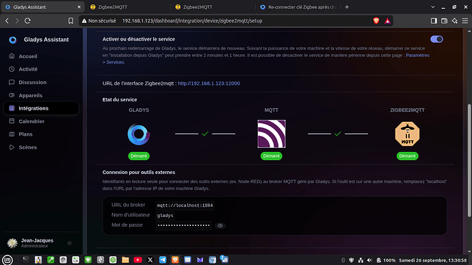

Hallo und vielen Dank für die Unterstützung
Der Schlüssel ist noch nicht wieder losgegangen, er ist immer noch am USB-Adapter
Ich denke, ich habe es richtig konfiguriert:
 ![Capture d’écran du 2026-09-26 13-30-58](https://gladys-assistant-community.b-cdn.net/uploads/default/original/3X/0/a/0a48d954697b4e4c9e49a3bb58d30c398b5aacac.png)

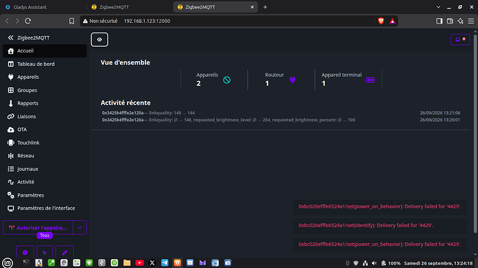

Nach einem Stromausfall von mehr als 10 Minuten
Die Geräte testeten einen Bewegungsmelder, der seit einiger Zeit in der Testphase war. Dort habe ich die Batterien gewechselt …
et eine IKEA Tradfri Smart-Steckdose, für die ich ein erneutes Pairing durchgeführt habe …
 ![Capture d’écran du 2026-09-26 13-24-18](https://gladys-assistant-community.b-cdn.net/uploads/default/original/3X/4/9/49e36a76a229c7bbbafb1eaf16a3623b52dbc382.png)
 ![Capture d’écran du 2026-09-26 13-43-25](https://gladys-assistant-community.b-cdn.net/uploads/default/original/3X/0/0/004c6eb9778bb3c4a975cf1067ec50bacfb57a56.png)
Die anderen Geräte sind noch vorhanden, aber nicht aktiv …
Ich hoffe, das hilft. Danke

Hallo Jean-Jacques,
Vielen Dank für die Screenshots, sie sind sehr klar und helfen uns sehr! Gute Nachricht: **deine Konfiguration ist korrekt.** Alle drei LEDs sind grün und „Gestartet“, und dein neuer Schlüssel funktioniert. Dein Bewegungsmelder kommuniziert gut: man sieht es in der letzten Aktivität von Zigbee2mqtt. 👍 Und du hast gut daran getan, den Schlüssel an das USB-Verlängerungskabel anzuschließen.
**Was du noch tun musst** : auf deinem zweiten Screenshot kennt Zigbee2mqtt nur 2 Geräte, den Bewegungsmelder und die IKEA-Steckdose. Deine anderen Geräte haben sich nicht mit dem neuen Schlüssel neu verbunden, und sie werden es nicht von alleine tun. **Du musst sie einzeln neu paaren** , wie du es für die Steckdose gemacht hast. Es dauert ein bisschen, aber es ist der letzte Schritt!
So gehst du vor, **die Reihenfolge ist wichtig** :
1. **Beginne mit den netzbetriebenen Geräten** (Steckdosen, Schalter, Beleuchtungsmodule…), beginnend mit denen, die am nächsten am Schlüssel sind, und arbeite dich dann langsam weiter weg. Diese Geräte dienen als Relais: sie übertragen das Signal an die weiter entfernten Geräte.
2. **Danach erst die batteriebetriebenen Geräte** (Melder, Sensoren, Taster…).
Für jedes Gerät: in Gladys, Registerkarte **Entdeckung** der Zigbee2mqtt-Integration, klicke auf **„Paarung zulassen“** , und setze das Gerät dann wieder in den Paarungsmodus (siehe Bedienungsanleitung). Wenn es fertig ist, denk daran, die Paarung zu deaktivieren.
**Für deine IKEA-Steckdose** : die roten Nachrichten „Delivery failed“ bedeuten, dass der Schlüssel sie nicht erreichen kann, wahrscheinlich weil sie zu weit weg ist: im Moment gibt es kein anderes Gerät, das das Signal weiterleitet. Schließe sie in demselben Raum wie der Schlüssel an, ein paar Meter entfernt, paare sie erneut und setze sie dann wieder an ihren Platz. Sobald sie gepaart ist, wird sie ihrerseits als Relais für die anderen Geräte dienen.
Normalerweise nehmen die neu gepaarten Geräte ihren Platz in Gladys wieder ein, mit ihren Szenen und deinem Dashboard. Um das zu überprüfen, gehe zurück in das Register **Entdeckung** : wenn das Gerät dort als bereits hinzugefügt (oder mit einem „Aktualisieren“-Knopf) erscheint, ist alles in Ordnung. Wenn es als neues Gerät erscheint, sag uns Bescheid, bevor du etwas löschst.
Halte uns auf dem Laufenden, du bist fast fertig! 😉

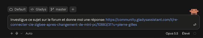

Das ist nicht in Gladys integriert, sondern läuft auf einer separaten Website: Du brauchst einfach ein Konto auf [https://claude.ai](https://claude.ai) 🙂
Um den Forum-Nutzern zu antworten, verwende ich den Tab « Claude Code » (im Web) und verbinde ihn mit dem GitHub-Repository von Gladys. So hat er Zugriff auf den gesamten Quellcode, und ich gebe ihm diesen Prompt:
 ![Bildschirmfoto 2026-09-28 um 09.49.07](https://gladys-assistant-community.b-cdn.net/uploads/default/original/3X/b/8/b823a1d0664e9c7460bf89b9b6c04b85818b31f0.png)
Das ist der Unterschied: Statt generisch zu antworten, liest er den Code, um genau zu verstehen, wie Gladys funktioniert. Er ist in der Regel präziser als ich: Er geht tiefer in die Materie, nimmt sich Zeit, alles zu überprüfen, und ist sehr schnell. Seine Antworten sind oft viel relevanter, als ich sie alleine schreiben würde, also leite ich heute fast alle meine Forumsnachrichten über ihn weiter.
