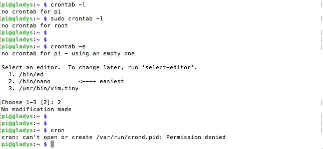

J’ai l’impression que le service cron ne le pas prend en compte31 Capture d’écran 2019-01-12 à 15.35.31.png

Alors le cron de Gladys n’est pas accessible depuis le cron système
Donc c’est normal que tu ne vois rien en crontab.
