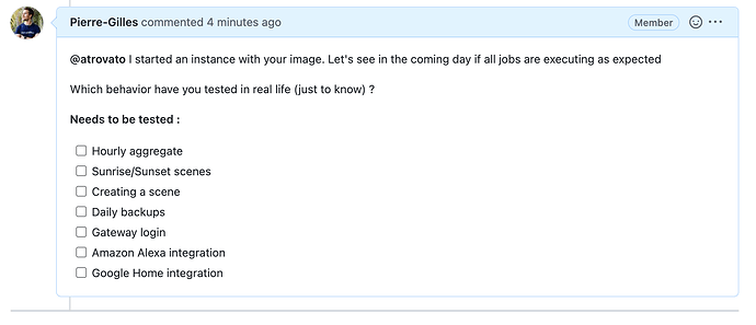

J’ai fais une review complète de la PR n°2 il y a 2 semaines, et j’avais demandé une image Docker pour tester. @AlexTrovato m’a fourni une image, que j’ai lancée aujourd’hui sur une instance pour faire des tests.
Cette PR n°2 touche à beaucoup de sujets car c’est une assez grosse refactorisation de code lié à toute la programmation des tâches en arrière plan dans Gladys.
Cette PR touche à du code Gladys Plus, c’est donc très sensible à mes yeux car cela touche aux clients payants et il ne faut pas qu’il y ait de régressions.
Pour l’instant j’ai recensé tous ces comportements à tester en réel :
@AlexTrovato Est-ce que tu pourrais mettre à jour ta PR pour qu’on propose une image à tester ici pour avoir des retours ? :slight_smile: (je parle de la PR n°2 sur le common-scheduler)

@guim31 T’embête pas, j’ai fais tous les tests ce matin de mon côté.
Google Home :white_check_mark:
Alexa :white_check_mark:
Login Gateway :white_check_mark:
