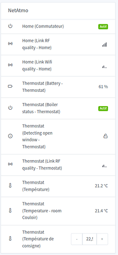

Voila ce que cela donne sur mon dashboard quand je l’utilise sur mon Gladys en prod.
J’ai fait l’essai aussi en modifiant avec le même nom que tu as mis et l’affichage est correct
Si je raccourci le nom sur le tableau de bord de ton intégration. La taille du composant reste la même.
Alors que si je raccourci sur le thermostat de mon Gladys en prod on voit bien l’adaptation de la largeur du composant.

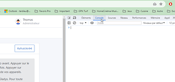

Toujours intéressant ^^ Je galère à reproduire. Pour les logs, normalement il y en a mais ciblés, pourrais-tu commencer par regarder en clique droit / inspecter => onglet Console
puis Réseau, tu devrais avoir quelque chose comme ça sur ‹ discover ›
Si tu peux me copier / coller l’objet en mp, ou ici en supprimant les ID maison et + si tu veux.
Et voir ce que te remonte la nouvelle requete lorsque tu sauvegardes. En retournant voir également la partie Console. Merci par avance

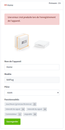

@Terdious, quand je sauvegarde c’est l’erreur 422
Ci dessous ce que j’ai dans Discover

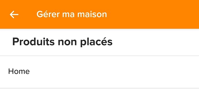

Repéré je pense. Ton PLUG n’est pas associé à une pièce dans l’API Netatmo. Je corrige !! Et je ne vais même pas pouvoir tester, j’ai tenter de le sortir de la pièce mais impossible et on ne peut pas supprimer une pièce si un appareil est présent :man_shrugging:
Merci @_Will_71 !!
Edit : Correctif fait, je termine mes modifs et je te préviens quand c’est bon !
1 « J'aime »
En faite j’ai mon thermostat depuis 2018 et il ne fallait pas donner de pièce pour ce produit, uniquement au thermostat.
La j’ai été vérifié et effectivement on le retrouve bien dans les produits non placés.

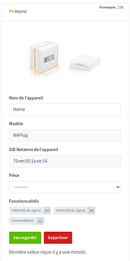

@Terdious
Ok pour le NAPlug je peux l’ajouter maintenant. Bravo. :clap:
C’était bien le problème de pièce.
Voila ce que cela donne sur mon dashboard maintenant
Ok pour la batterie mais pas mieux pour le thermostat. La valeur est toujours coupé. Si tu n’as rien touché alors on verra après je pense.
