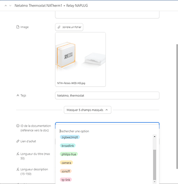

Toutefois je ne vois pas comment l’intégrer à la documentation, l’ID de la documentation ‹ netatmo › n’existant pas et ne voyant pas comment l’ajouter :

Tu ne peux pas créer une option sur Airtable? Si tu tapes « netatmo » ça te propose pas de le créer?
1 « J'aime »
Oki !
Non ^^ J’ai testé mais rien de possible, liste fixe (droit peut-être mais je ne pense pas…). J’ai farfouillé un peu partout mais rien trouvé :sweat_smile:

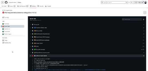

Suite à la sortie de la v4.34.0 j’ai mis à jour la branche, mais comme régulièrement il y a eu plantage sur le Codecov report. Dans ta vidéo live coding, tu avais répondu à ma question pour relancer les tests de la PR :
Or de mon côté, je n’ai pas du tout d’option « Re-run jobs » :sob: n’aurais-tu pas des droits à mettre pour pouvoir effectuer cette action ?
Merci par avance, je serais déçu si tu passais ton chemin sur la PR en considérant que les tests ne passent pas encore alors que ce n’est pas le cas …
Ah, ça arrive souvent que codecov pète, c’est hyper instable ^^
Tu as vérifié dans ton repo si tu as l’action ? ( dans ton fork, pas dans le repo Gladys source )
Yep j’ai regardé aussi …rien … peut-être une option chez moi du coup !!
Bizarre, bon j’ai relancé moi même mais c’est vraiment pas terrible si un développeur d’un fork ne peut pas relancer les tests de sa propre PR ! ^^

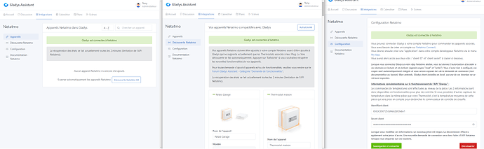

J’ai terminé les modifications demandées (j’ai tout vérifié et relu tes commentaires 3 fois, j’espère ne rien avoir oublié, sinon je suis vraiment mauvais) et mis à jour les tests, normalement tout est corrigé.

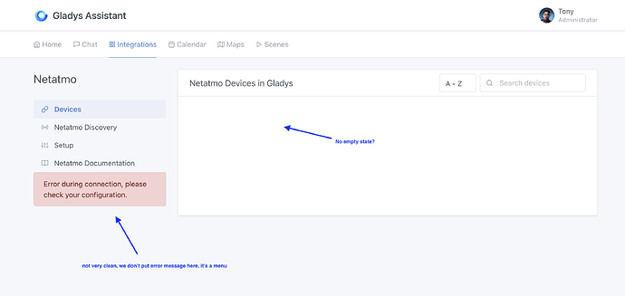

Comme je te l’ai mentionné dans la PR par contre, je ne comprend pas le souci que tu as eu
Blockquote
On the functional side
When I first open the integration, here is what I see:
There is an error message immediately (I didn’t do anything), which is a bit weird for the user.

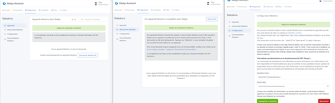

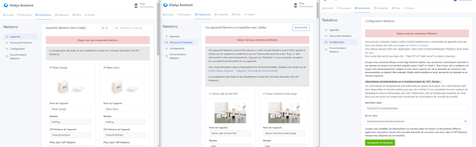

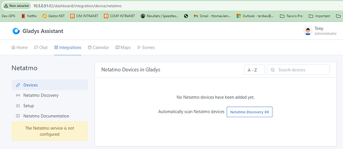

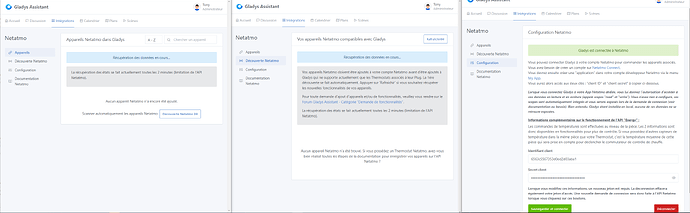

J’ai tenté de reproduire mais je n’arrive même pas à reproduire ta première erreur de connexion… Personne n’a visiblement eu le cas sur les 2 testeurs et je viens de recommencer avec une nouvelle installation sur wsl, je n’ai pas ce problème…, mon état première connexion :

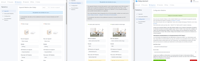

J’ai également testé via l’image docker et mon état première connexion avec DB vide est également :
Pourrais-tu voir de ton côté pour me guider si tu rencontres à nouveau le souci ? Logs, inspecteur navigateur ?
Je précise que les visuels sont avant les correctifs.
Merci par avance pour la prochaine review.

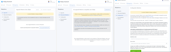

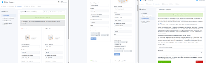

Pour info, après quelques dernières modifications, voici ce que j’ai sur mes 3 pages du services pour les états :
5 « J'aime »
