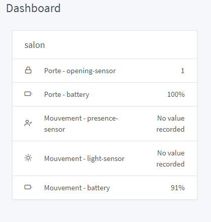

Mais les premiers test sont concluant ! J’ai pu ajouter deux périphérique Xiaomi aquara. Un capteur d’ouverture et détecteur de mouvement.
2
Toutes les données du capteur de mouvement ne sont pas prise en compte met passe bien sur le broker

Le capteur de mouvement n’a pas encore été testé et les noms des états qu’il renvoie ne sont pas encore pris en charge.
J’essaie de corriger ça ce soir ou au plus tard, demain.
J’ai apporté les modifications pour prendre en charge le capteur de mouvement.
Normalement, l’image Gladys avec Zigbee2mqtt devrait se mettre à jour toute seule comme l’officielle.
@Nozziak, dis-nous ce qu’il en est.

Bref la mise a jour était donc là et résultat :
1
C’est mieux mais il en manque un.
J’ai intégré tous mes autre modules sans soucis le seul que tu ne liste pas dans ton 2eme poste c’est le détecteur de fumée mais il est bien reconnu si dessous Log et Rendu si besoin
