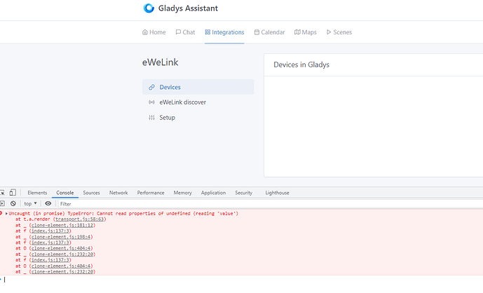

@Pti_Nico, tengo un problema reciente
Me di cuenta de que mi lámpara ya no es controlable.
Tuve que volver a agregarla en Gladys después de un reinicio, discover ok
Pero la página del dispositivo bloquea el front

Disculpa por responder tarde. Lo miro en cuanto pueda.
Gracias por tu respuesta ![]()
¿Podrías compartirme tu dispositivo para que pueda reproducir el problema en mi casa (no haré ninguna acción con él, solo detección)?
Sí, no hay problema, no estoy seguro de que puedas reproducirlo
Por otro lado, necesito tu cuenta ewelink
No hay forma de reproducirlo, en mi caso está bien.
Huele a un dato corrupto en la base de datos que no se actualizó durante la detección…
