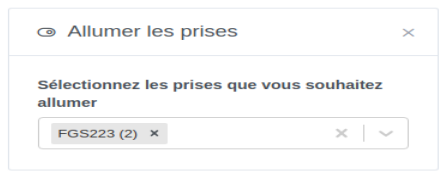

Maintenant que je peux créer des boutons, je tente une scene :wink:
Declencheur:
Difficile de choisir un des 4 boutons mais je choisis au hazard :grinning:
Action:
Mon binary switch (double), pas de choix possible
Je clique et erreur car il y a 2 features pour une sortie, tous les 2 avec category/type switch/binary (donc 4 pour le device en question):
  • currentValue = état de la sortie (ro)
  • targetValue = état demandé de la sortie (rw)
Or la scene lance le premier feature switch/binary associé au device et dans mon cas “currentValue” de la première sortie.
Autre soucis avec ces 2 feature liées, dans le dashboard, l’état du switch n’est pas synchronisé avec l’etat actuel
  1. Soit je supprime currentValue mais impossible de l’utiliser comme déclencheur.
  2. Soit je supprime targetValue mais impossible d’avoir un bouton sur le dashboard
  3. Je garde les 2 et on utilise par ex. le read/only pour différencier les 2 dans la scene
  4. Autre suggestion
PS: Le choix du bouton ainsi que le choix de la sortie:
Comment cela se passe avec le z-wave actuel? On pourrait imaginer faire un split du device en plusieurs device “virtuel” (je dirais que c’est l’intégration qui sait comment faire, dans le cas du z-wave c’est le nombre d’endpoint). On peut nommer chaque sous-device, l’associé à une pièce, changer le feature lampe/prise.
Tu mets le doigt sur un retour qu’on a souvent en ce moment, et qu’on va changer: l’affichage des fonctionnalités pour les device qui ont plein de fois la même feature ^^ On va changer ça :slight_smile:
Cf => On trigger "device state changed" in scene, it's hard to differentiate devices as it's not the device feature name that is used · Issue #1313 · GladysAssistant/Gladys · GitHub
De même, on a eu le retour par @Terdious récemment, cette box en fait prend en compte qu’un device de type “prise ou lumière” n’a qu’une seule feature binaire, ce qui n’est pas le cas avec certaines intégrations.
On va changer ça => In action "turn on/off the light/switch", it should be a device feature selector, not a device selector · Issue #1314 · GladysAssistant/Gladys · GitHub

@Romuald_Pochet Je te confirme que j’ai corrigé l’affichage des device feature, désormais sur les intégrations: Z-Wave, MQTT, Zigbee2mqtt, Bluetooth, Tasmota et ewelink, on affiche le nom de la feature et plus le nom du device! :slight_smile:
C’est sur master, tu peux rebase si tu veux avoir le changement
