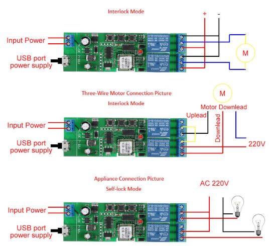

@Sernoz,
Je te confirme que le Sonoff 2CH AC85-250V est le bon pour ton utilisation
Nous avons testé avec mon frère, tu peux mettre un récepteur 433Mhz et le piloter avec une télécommande ou via Gladys.
Tu peux mettre tous ou une partie de tes volets dessus et les piloter en même temps.
Voici les infos:

#9
Ah c’est utile oui mais si la partie mécanique est malheureusement absente mais bon pour le prix hein, tu as réussi à le contrôler via Gladys du coup ?
#10
Celui-ci pas je ne l’ai pas encore testé.
Je faits le Sonoff Basic et le Dual R2. Je suis entrain de préparer un tuto à ce sujet là.
Pour celui-ci le plus simple pour le moment c’est de ne pas le flasher et de mettre un récepteur 433Mhz qui pourra recevoir la fréquence avec un émetteur branché sur un Arduino.
La qualité du schéma n’est pas top mais sur la gauche, il y a 6 points blanc de soudure, c’est ici qu’il faut mettre le récepteur.
