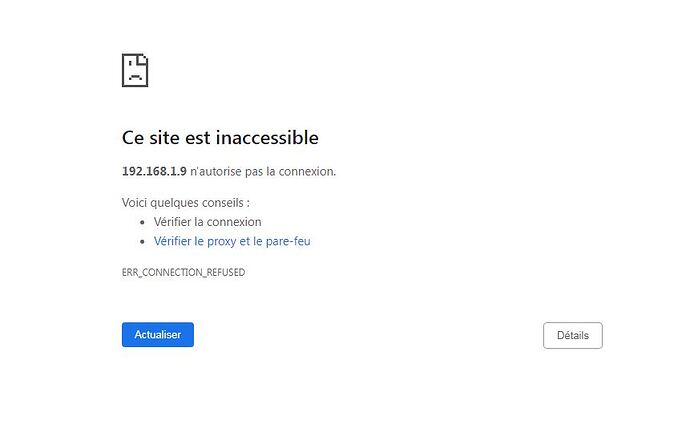

Zigbee2mqtt - services démarrés mais croix rouge pour le lien
c’est une partie car sinon c’est trop long , mais les dernières lignes sont peut être explicites

désolé mais je ne comprends pas, j’ai touché a rien , configuration YAML connais pas, est-il possible que ce soit un problème de port? la seule chose que j’ais faites c’est ajouté une camera wifi mais pas compatible rtsp ni Gladys, et une clé usb répéteur pour le jardin

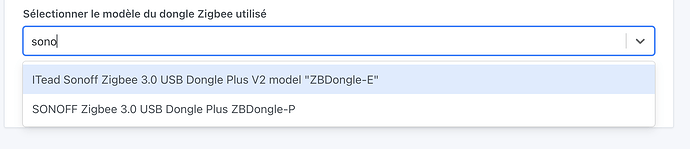

Pour information, @AlexTrovato a rajouté dans Gladys Assistant 4.23 un nouveau paramètre dans l’intégration Zigbee2mqtt, le modèle du dongle Zigbee.
Celui-ci peut-être sélectionné à la configuration, ce qui permet de configurer Zigbee2mqtt directement, sans sortir de Gladys :slight_smile:
