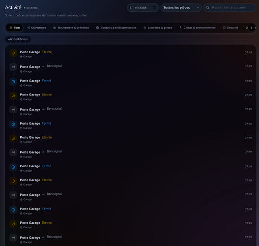

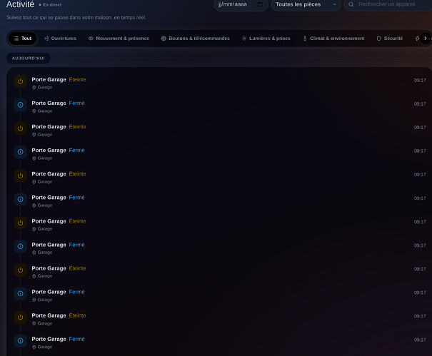

Hola,
Tengo una actividad cada segundo. Creo que esto puede llenar mi partición donde Gladys está en los registros. ¿Es normal?

Hola, gracias por tu ayuda.
La integración es Tuya « cloud » y tengo un módulo de puerta de garaje inteligente MOES Zigbee (funciona con Tuya)
Aquí están los registros (líneas verdes y rojas) que se repiten en bucle

Las tres líneas que se repiten (interruptor « Apagado », « Buena señal », « Cerrado ») corresponden a las funcionalidades que Zigbee2mqtt crea para este módulo MOES (trigger, garage_door_contact, linkquality). La integración Tuya Cloud no crea ni señal ni sensor de apertura. ¿Puedes verificar en Integraciones > Zigbee2mqtt que tu « Puerta de Garaje » está allí?
Si es así, esto es lo que ocurre: este módulo Tuya envía sus valores muy a menudo, incluso cuando no hay cambios. Cada vez que se envía un mensaje, Gladys registra los 3 valores, de ahí este flujo en la pantalla de Actividad.

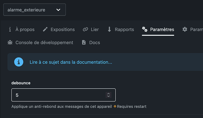

  1. En Zigbee2mqtt (interfaz Z2M > dispositivo > Settings), añade un debounce de uno o dos segundos. Z2M agrupa entonces los mensajes cercanos. También puedes poner linkquality en filtered_attributes si la señal no te interesa.

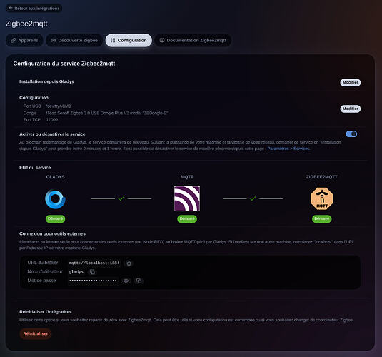

Para los logs MQTT « No autorizado », es otro tema: es la integración MQTT (y no Zigbee2mqtt) la que intenta conectarse cada 5 segundos con un identificador incorrecto. Si no tienes dispositivos MQTT fuera de Zigbee2mqtt, desactívala en Integraciones > MQTT. De lo contrario, corrige el usuario y la contraseña en su configuración.

No encuentro la interfaz Z2M → dispositivo > configuración.
¿Configuración es la pestaña de arriba?
No encuentro ningún lugar yaml
Llevo más de 2 horas intentándolo con IA, hemos logrado detener la actividad, pero perdíamos los estados y/o el botón de la puerta del garaje. Fui a modificar el archivo en nano en la terminal donde pude añadir un debounce. Esto solucionó un problema, pero no el otro.

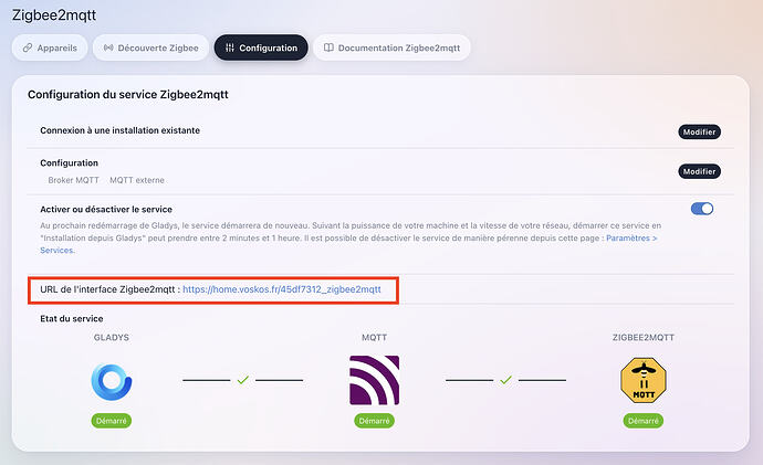

Sí, recuerdo que con una URL, tenía acceso a mis dispositivos cuando instalé Z2M.
Pero no tengo la URL.
vale, lo he logrado con la IA para recuperar

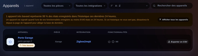

Entiendo que estés harto. Aquí está solo lo esencial:

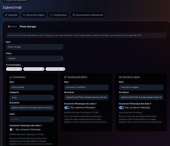

1. No es tu configuración, es el módulo. El MOES ZM-102-M es conocido por enviar 1 a 3 mensajes por segundo, incluso cuando la puerta no se mueve (issue Zigbee2mqtt #29059, cerrado sin solución, y el mismo problema en Home Assistant). No hay configuración que lo haga callar. El debounce solo agrupa los mensajes, y es él quien te ha falseado el estado: no lo vuelvas a activar.
2. Probablemente no sea él quien ha llenado tu disco. Tu captura lo muestra: 428 402 estados pesan 9,1 Mo, es decir, una veintena de bytes por estado. A un mensaje por segundo, eso hace menos de 2 Mo por día y por funcionalidad. En cuanto a los registros de los contenedores Zigbee2mqtt y MQTT, Gladys los limita a 10 Mo.
3. Para que no ocupe más espacio en absoluto, en la página del dispositivo, también desmarca « Conservar el historial » en Apertura (Sí/No), luego haz clic en Guardar. Es este registro el que hace borrar, en segundo plano, los estados ya almacenados. En tu captura, Interruptor está desmarcado pero aún muestra 428 402 estados: si no lo habías guardado, también hay que hacerlo. La puerta sigue siendo pilotable, y su estado sigue actualizado en el tablero de control como en las escenas. Si quieres guardar el historial de las aperturas, déjalo activado y reduce más bien la duración de conservación a 1 mes en Configuración > Sistema.
4. Tuya no tiene nada que ver. « Works with Tuya » solo significa que el módulo funciona con una pasarela Tuya. En tu caso, pasa por tu clave Zigbee y Zigbee2mqtt, por lo que puedes desactivar la integración Tuya.
