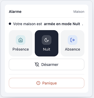

Einige Entwürfe
Ich verstehe vollkommen :flexed_biceps:
Das gefällt mir sehr! :+1:
Ein Testbild ist unter cicoub13/gladys:alarm-night-mode verfügbar
:warning: Eine Datenmigration wird angewendet, verwenden Sie UNTER KEINEN UMSTÄNDEN dieses Bild auf Ihrer Produktionsdatenbank!!!
PR mit diesen Annahmen
  1. Hinzufügen oder umbenennen? Entweder fügen wir einen Modus neben „bewacht“ und „teilweise bewacht“ hinzu oder wir übernehmen die Standardbegriffe Anwesenheit / Nacht / Abwesenheit. Das Umbenennen ist viel klarer, aber es betrifft die bestehenden Szenen aller Benutzer. Sollte es eine automatische Umstellung geben (teilweise → Anwesenheit)?
Teilweise in Anwesenheit umbenennen mit Migration
  1. Wie viele Modi insgesamt langfristig? Drei feste oder sollten benutzerdefinierte Modi (Urlaub, Renovierung…) vorgesehen werden?
3 feste Modi (einfacher)
  1. Wird der Panikmodus ein Bewachungsmodus bleiben oder wird er eine separate Aktion? Heute belegt er einen Platz in derselben Liste, was fragwürdig ist.
Wird eine Aktion, die ALARM_TRIGGERED auslöst (aber im Widget verfügbar)
  1. Sollte die Verzögerung vor der Bewachung je nach Modus unterschiedlich sein? Vom Bett aus in den Nachtmodus zu wechseln erfordert nicht die gleichen 30 Sekunden wie das Verlassen des Hauses.
Gleiche Verzögerung für alle Modi (einfacher für den Moment)
