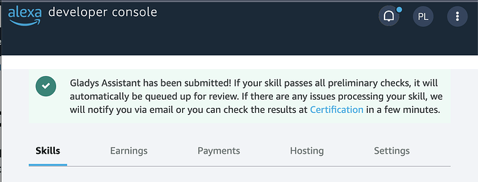

Tienes razón, faltaba algo, Amazon necesita que la habilidad esté alojada en EE. UU. para los clientes de EE. UU., no estaba muy claro que no funcionaría cuando envié la habilidad.
Desplegué la función lambda en varios centros de datos y envié la habilidad Gladys de nuevo, ¡te avisaré cuando esté en línea!

Hola @Lucid_Wray, ¡ya está en vivo! ¿Puedes intentarlo de nuevo y decirme si funciona ahora? :slight_smile:
