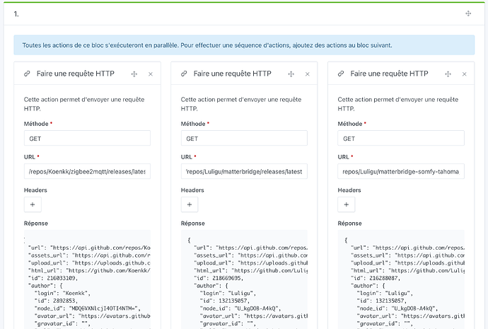

Hola,
en una escena, hago solicitudes http en 3 urls.

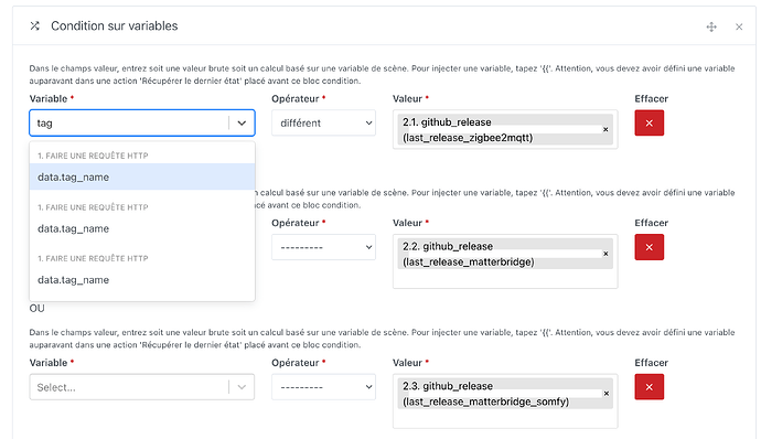

Luego quiero hacer una
Condición sobre variables para comparar este
tag_name con una variable mqtt previamente recuperada:

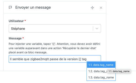

Mi problema es que no puedo distinguir cuál es cuál
Sin embargo, cuando se envía un mensaje, se ven las diferencias:
¿Cómo podríamos hacer para diferenciarlos?
Ah sí, noté lo mismo al construir una escena hace unos días. Pensé que sería suficiente que los ‹ 1 › en « Condición sobre variables » se mostraran como ‹ 1.1 › ‹ 1.2 › ‹ 1.3 ›

He entendido de dónde venía, es una regresión que apareció cuando desarrollé el « SI… ENTONCES… SINO ».
Al no estar los nombres de las variables solo en X, Y, adapté mal esta parte del código
Está corregido :

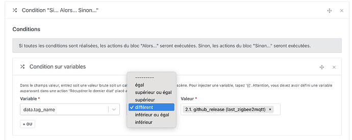

Ahora que podemos almacenar y recuperar TEXT, ¿funciona el operador de comparación con este tipo de variables?
Utilizo
diferente para comparar y, sabiendo que
data.tag_name =
2.3.0 y
2.1... =
"", parece que no pasa absolutamente nada, porque nada entra en el
Entonces ni en el
Sino.
No, no funcionará, la condición sobre variables solo funciona con números.

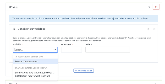

La corrección está disponible en Gladys Assistant 4.59:
gracias @pierre-gilles , podemos cerrar este post, la renumeración está bien:
