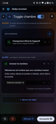

Hallo!
Für deine erste Szene gibt es eine Aktion ‹ toggle ›, mit der du den Zustand der Lampe umschalten kannst. Wenn ich das richtig verstanden habe, ist das genau das, was du mit deiner einfachen Klick-Szene erreichen möchtest
Für deinen Dimmer kannst du den Block ‹ Gerät steuern › mit einem ‹ berechneten Wert › verwenden, der den vorherigen Wert erhöht
Vielen Dank! Das habe ich bereits für Toggle gemacht, das funktioniert tatsächlich!
