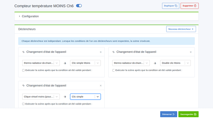

Ich habe eine Workaround-Lösung gefunden (die einfachste, meiner Meinung nach)

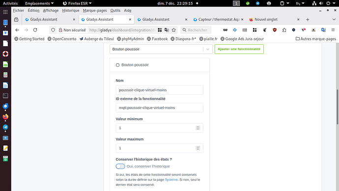

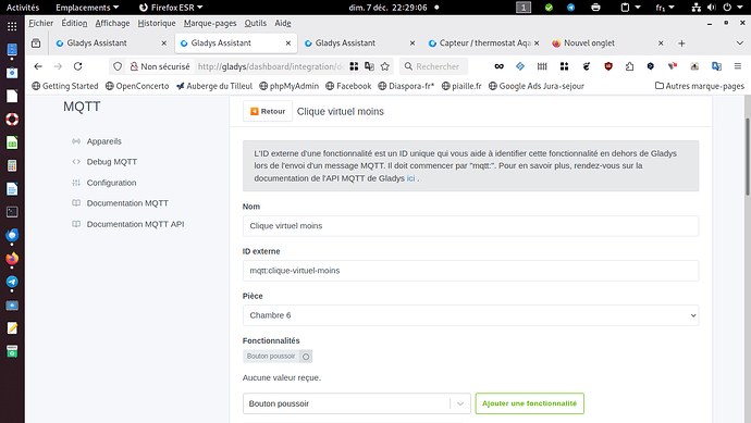

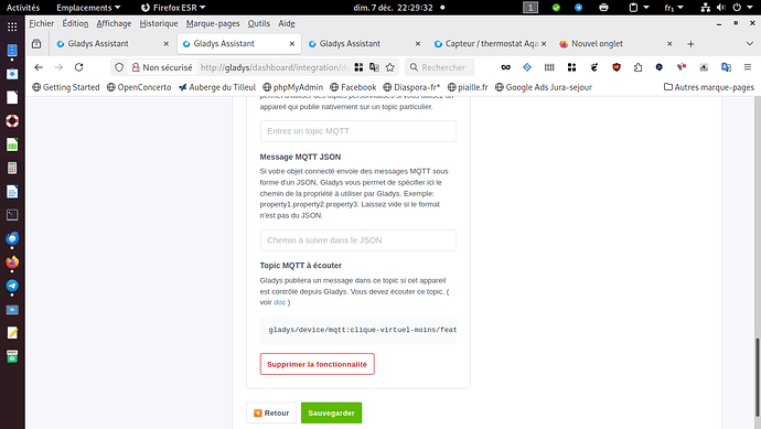

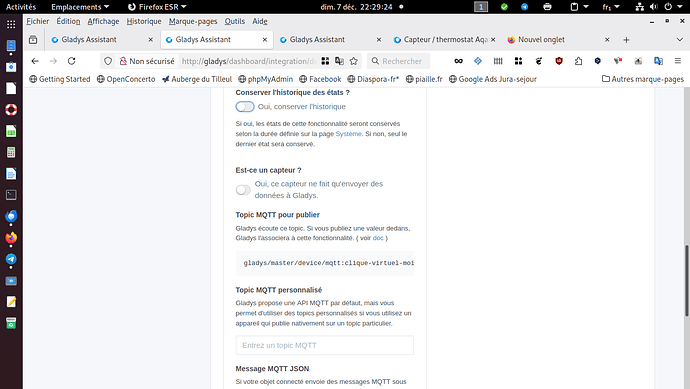

Ich habe einen virtuellen Knopf Druckknopf Klick weniger erstellt
Ich habe ihn als Auslöser in der Szene Temperaturzähler MOINS Ch6 hinzugefügt

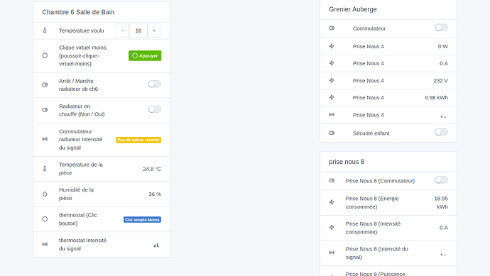

Ich habe den virtuellen Druckknopf im Dashboard unter dem virtuellen Thermostat hinzugefügt
Und es funktioniert, es bleibt nur noch, das Gleiche für den Klick mehr zu tun.
