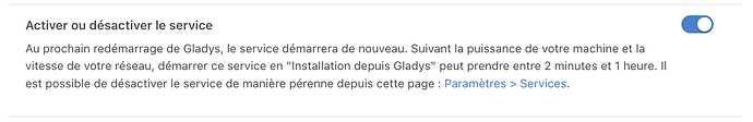

In der zigbee2mqtt-Integration funktioniert nichts, solange nicht alles grün ist:
Und zigbee2mqqt startet nicht (daher deine Meldung, dass kein Container aktiv ist).

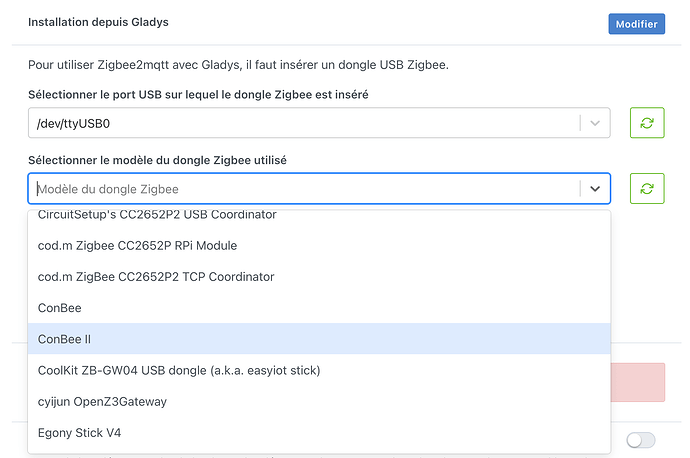

Hast du den richtigen USB-Port und den richtigen Zigbee-Key ausgewählt?
Ich würde dir empfehlen, 12000 für den Port einzustellen (das habe ich bei mir zu Hause gemacht, um Probleme mit identischen Ports zu vermeiden):
Und hast du den Dienst gestartet, nachdem du die Konfiguration gespeichert hast?
Zögere nicht, deine PC-Konfiguration und die Referenz deines USB-Sticks zu teilen.

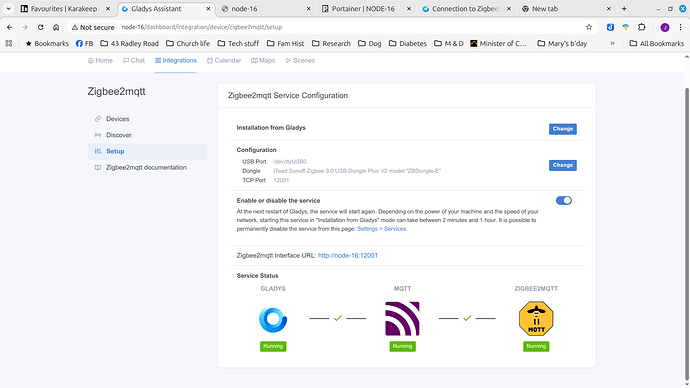

Du kannst auch einen Screenshot der Konfigurationsseite der Zigbee2mqtt-Integration teilen, dann kann ich besser sehen.
Danke für die Antwort.
Alles scheint zu funktionieren; Gladys erkennt ZIgbee-Geräte, sammelt Daten und zeigt sie an - wunderbar. Und so einfach einzurichten - anders als HomeAssistant!! Aber der oben angezeigte Link - „Zigbee2mqtt Interface URL: http://node-16:12001“ gibt „ERR_CONNECTION_REFUSED“. Ich habe versucht, die Portnummer zu ändern, zu speichern und dann den Dienst zu deaktivieren/aktivieren, aber die Portnummer ändert sich nicht. Ich habe versucht, http://node-16:8080 in meinem Browser aufzurufen, und das gibt denselben Fehler. Wenn ich den Docker-Container für zigbee2mqtt ansehe, scheint er keinen Port zu veröffentlichen, trotz dem, was in der Konfigurationsdatei steht. Irgendwelche Ideen?

Gute Nachricht für die Konfiguration!
Hast du versucht, node-16 durch die IP-Adresse deines Gladys zu ersetzen?
Und dann gibst du direkt http://192.168.X.Y:12001 ein (also die richtige IP deines Gladys).

Ich kann das „http://node-16:12001“ auf dem Gladys-Implementierungsscreen nicht ändern, aber ich habe http://192.168.X.Y:12001 in meinem Browser versucht und komme trotzdem nicht in zigbee2mqtt. Ich habe den Artikel von @NoiZe gelesen und den Befehl „sudo ss -tunlp“ ausprobiert und kann Port 12001 nicht sehen, noch kann ich zigbee2mqtt in der Liste der Prozesse sehen, was meine Theorie unterstützt, dass Port 12001 nicht freigegeben wird.
Ich führe derzeit gladys auf raspian OS lite auf einem Raspberry Pi 4 als Test aus, aber ich werde es auf einen Mini-PC mit UBUNTU 24.04 Server verschieben und sehen, ob das funktioniert.
„docker ps“ zeigt auch, dass zigbee2mqtt auf keinem Port hört
