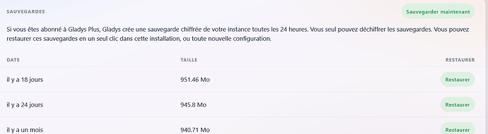

Mit Hilfe von Claude habe ich heute Morgen das Problem untersucht. Bei einem Schritt seiner Analyse habe ich geantwortet, dass ich « eine mittlere Datenbank (einige Gigas) » habe, aber ich bin mir nicht sicher, ob ich richtig geantwortet habe. In der Historie meiner Backups sehe ich das:

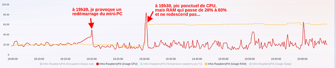

Aber um 19:30 Uhr hatte ich einen CPU-Spitzenwert, aber vor allem einen Anstieg des RAM-Verbrauchs auf 60%, der seitdem nicht mehr gesunken ist!
Verbraucht die Energieverbrauchsberechnung viel RAM (warum nicht) und gibt sie nicht wieder frei?
Das ist kein Leak, sondern der Buffer Pool von DuckDB, der sich einmal füllt und nie an das Betriebssystem zurückgegeben wird.
DuckDB wird mit memory_limit = 30 % des RAM geöffnet (models/index.js:214). Sein Buffer-Manager nimmt den Speicher bis zu dieser Grenze beim ersten großen Scan und stößt ihn nur unter eigenem Druck aus, nie um die RAM an das Betriebssystem zurückzugeben.
20 % Basis + ~30 % Buffer Pool + der Node-Heap, der gewachsen ist ≈ die beobachteten 60 %. Der Job um 19:30 Uhr ist einfach der erste, der schwere Scans durchführt (getDeviceFeatureStates über einen weiten Bereich nach dem Neustart, plus das DELETE + Wiedereinsetzen von calculateCostFrom).
