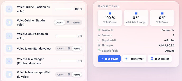

  • Acciones de escena: posición favorita, avanzar un paso, orientar las lamas, abrir / cerrar / detener todas las persianas.
  • Un widget para el tablero: posiciones en tiempo real, estado de la pasarela, botones « Todo abrir / Todo cerrar / Todo detener ».

Parece que funciona… lo pruebo y te digo si tengo algún problema :wink:
Muchas gracias
¡A priori todos los tests están OK !!!
Perfecto :slight_smile:
De primera :sweat_smile:
Vaya, realmente genial… ¡Muchas gracias!

Está en el catálogo, y tu prueba fue concluyente. Autorizas el dispositivo en la configuración, las persianas aparecen como aparatos, y las usas en las escenas.
