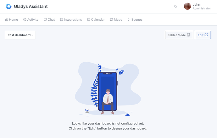

Dieser Befehl startet parallel den Server (API unter http://localhost:1443) und die Frontend (http://localhost:1444). Öffnen Sie die Frontend und erstellen Sie Ihr Administrator-Konto, wenn es sich um eine Erstinstallation handelt.

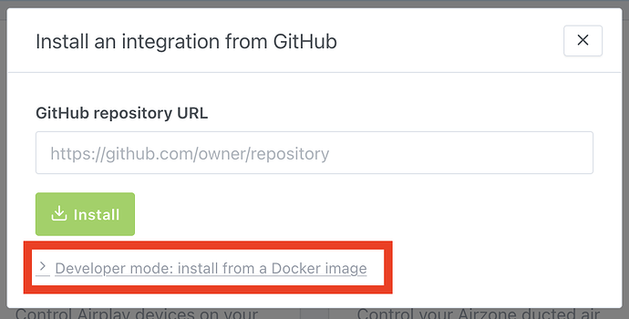

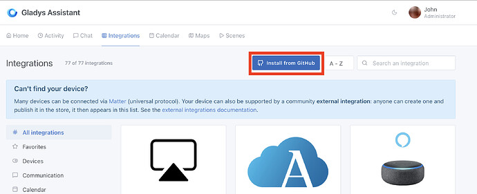

Gehen Sie zu http://localhost:1444/dashboard/integration (der Button erscheint nur für ein Administrator-Konto), und klicken Sie dann auf „Von GitHub installieren“.
Im sich öffnenden Fenster klicken Sie auf den Link „Entwicklermodus: Von einem Docker-Image installieren“.

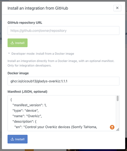

Es werden Ihnen zwei Felder vorgeschlagen:
Feld Pflichtfeld Bemerkung
Docker-Image Ja Priorität gegenüber dem im Manifest deklarierten docker_image
Manifest (JSON, optional) Nein Unnötig, wenn das Image das Label io.gladysassistant.manifest trägt, andernfalls fügen Sie den Inhalt Ihrer gladys-assistant-integration.json ein
Klicken Sie auf Installieren.
Welches Image bereitstellen?
a) Ein auf GitHub veröffentlichtes Image — der nominale Fall
ghcr.io/<owner>/<repo>:<version>
Das ist das, was Sie haben, wenn Sie ein GitHub-Repository besitzen. Die CI veröffentlicht bereits Bilder. Der Inhalt des Bildes ist hier nicht wichtig, da Sie Ihren Code ohnehin lokal ausführen werden.
b) Ein „Platzhalter“-Bild + das angehängte Manifest — zum Starten ohne Veröffentlichung
Haben Sie noch nichts veröffentlicht? Verwenden Sie ein beliebiges leichtes öffentliches Bild und fügen Sie Ihr
Manifest im zweiten Feld ein:
alpine:3
Gladys lädt alpine herunter, validiert Ihr Manifest gladys-assistant-integration.json, erstellt den Dienst und generiert den Token: Das ist alles, was Sie benötigen. Der Container wird nichts Nützliches tun (er wird sofort stoppen, der Status wird auf „Degraded“ und dann „Error“ wechseln) — ohne Bedeutung, er wird in Schritt 3 gelöscht.

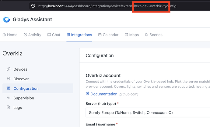

Der Selector
Nach der Installation werden Sie auf die Integrationsseite weitergeleitet. Der Selector ist das letzte
Segment der URL:
http://localhost:1444/dashboard/integration/device/external/<mein-selector>
Achtung, das ist nicht der Name Ihrer Integration. Gladys leitet ihn ab:
Installationsmodus Selector
Entwicklermodus (Docker-Bild) ext-dev-<name-des-manifests-in-kleinbuchstaben-mit-bindestrichen>
Aus einer GitHub-Repository-URL ext-<owner>-<repo>
Bei Kollisionen wird ein numerisches Suffix hinzugefügt (ext-dev-meine-integration-2).

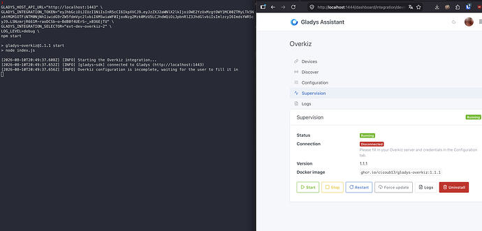

Starten Sie sie dann mit den drei abgerufenen Variablen:
GLADYS_HOST_API_URL="http://localhost:1443" \
GLADYS_INTEGRATION_TOKEN="<der kopierte token>" \
GLADYS_INTEGRATION_SELECTOR="<mein-selector>" \
LOG_LEVEL=debug \
npm start
Überprüfen, dass es funktioniert
Auf der Integrationsseite werden die Logs die Verbindung zum WebSocket anzeigen. Auf der Gladys-Seite aktualisieren Sie die Integrationsseite: Der Status wechselt zu „Läuft“, obwohl kein Container läuft. Sie können nun normalerweise die Registerkarten Konfiguration, Erkennung, Geräte und Aktionen verwenden.
