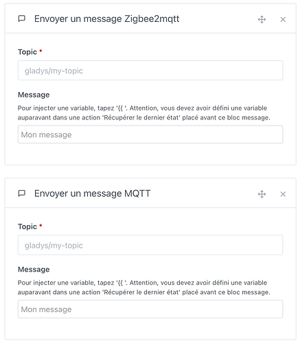

ich arbeite gerade an der Neugestaltung meiner Heizungsszenarien und habe festgestellt, dass es die Aktionen MQTT-Nachricht senden und Zigbee2mqtt-Nachricht senden gibt, die sich sehr ähnlich oder sogar identisch ansehen.
Gibt es einen wesentlichen Unterschied zwischen diesen beiden Aktionen im Backend?
Falls nicht, ist die mit Zigbee2mqtt dann noch nützlich, wenn MQTT sowohl z2m- als auch virtuelle Geräte abdeckt?
In Gladys nutzt zigbee2mqtt nicht denselben Broker wie MQTT, es sei denn, du installierst es selbst.
Danke @Will_71, daran habe ich nicht gedacht, da ich tatsächlich einen externen MQTT-Broker habe, der für beide Integrationen gemeinsam genutzt wird. Also in meinem speziellen Fall gibt es keinen Unterschied.
