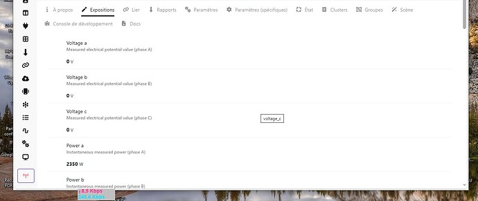

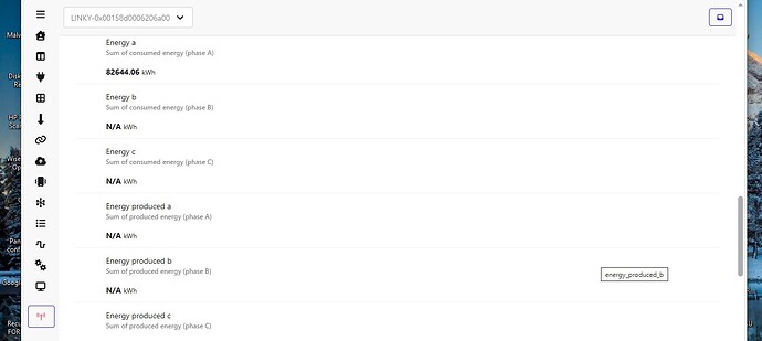

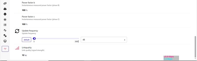

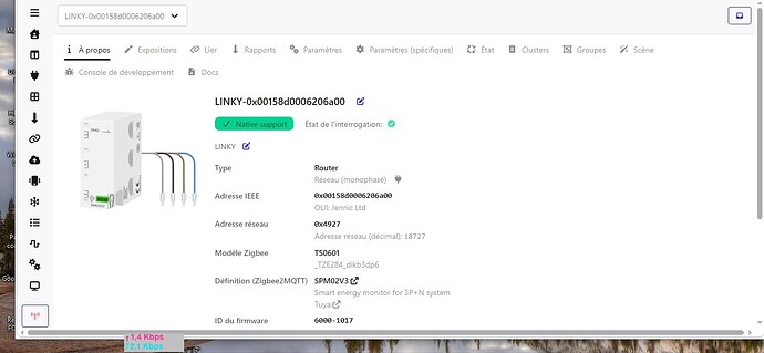

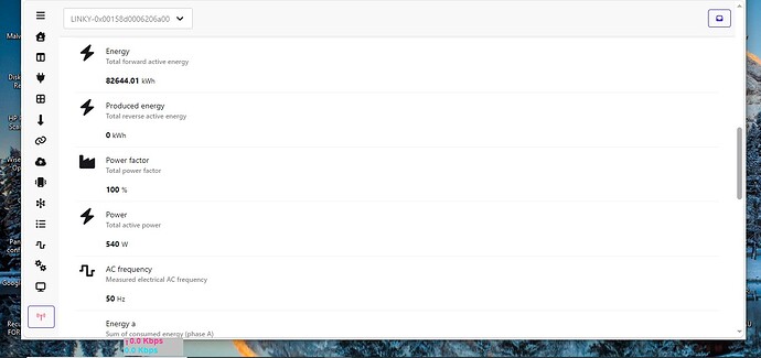

Könntest du uns Screenshots des Registers „Expositionen“ zeigen?
Hallo mutmut, der Dongle ist ein Zlinky, direkt im Shop von Lixee bestellt, die Referenz ist V2 mit Antenne.

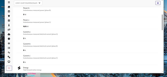

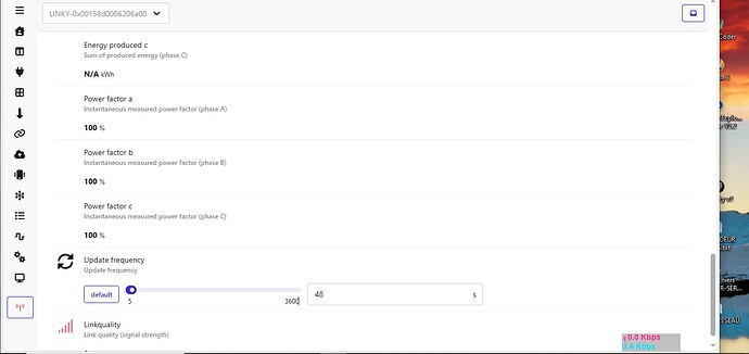

Anbei die Screenshots. Entschuldigung für die Anzahl, aber es ist ein Laptop-Bildschirm (klein).

Das Modell SPM02V3 wird teilweise von Gladys über Zigbee2mqtt unterstützt. Heute erhält Gladys die Gesamtleistung und den Gesamtenergieverbrauch sowie die Leistung, den Strom und die Energie der Phasen A und B.
Allerdings werden die Phase C, die Spannungen, die erzeugte Energie (Einspeisung), der Leistungsfaktor und die Frequenz noch nicht übertragen. Für einen Drehstromzähler ist das also unvollständig. Es wird eine kleine Anpassung der Zigbee2mqtt-Integration erforderlich sein, um diese Messungen zu erkennen.

Und in deinen Screenshots ist es ein SPM02V3 und damit hast du 3 (oder 4) Tore, die du um deine Phasen in deinem Elektroverteiler anbringen musst, nicht den Linky:
Stimmt da was nicht oder spinne ich? :roll_eyes:
Wenn du den Zlinky richtig an deinen Linky-Zähler angeschlossen hast, dann ist die Erkennung des Moduls nicht richtig gelaufen, denn du solltest den SPM02V3 nicht in deinem zigbee2mqtt haben.

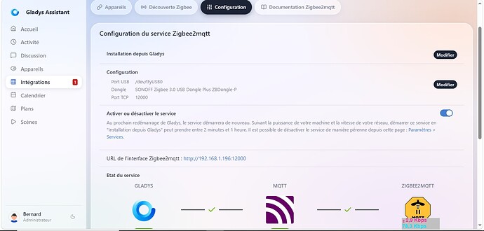

Ich habe auch die Treiber geändert (siehe Screenshot), aber soweit ich weiß, muss Gladys zurückgesetzt werden, damit dies berücksichtigt wird, was mich dazu zwingen würde, alle meine Pairings erneut durchzuführen.

Aber ändere nicht den Treiber auf der Gladys-Seite, denn wenn der Rest funktioniert, ist es der richtige.

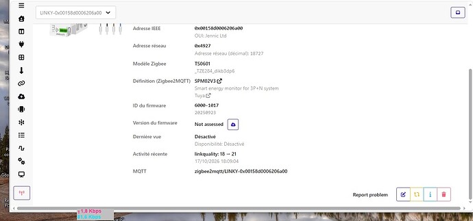

Vielen Dank, Stéphane (ich glaube), für all diese Informationen. Gibt es eine Möglichkeit, direkt auf den Lixee zuzugreifen, um zu sehen, welche Firmware installiert ist. Bei meinem kann man sehen (in « Öffnen in Zigbee2mqtt », dass er am « 20250923 » geflasht wurde, mit der ID « 6000-1017 ». Könnte mir bitte jemand einen Screenshot (ähnlich dem hier beigefügten) des richtigen Lixee-Sensors schicken, damit ich die Referenz sehen und meine Reklamation beim Verkäufer, der « LIXEE SAS » ist, für einen Austausch oder eine Rücknahme unterstützen kann!!!

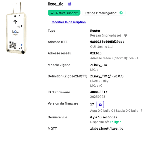

Hier ist ein Screenshot von meinem
Das ist das erste Mal, dass ich ein Zigbee-Gerät unter einem anderen Namen/Modell sehe :open_mouth:
Ich sehe zwei Möglichkeiten:
  1. Schau dir physisch an, was installiert ist. Der ZLinky ist ein kleines weißes Gehäuse, das direkt an die TIC-Klemmen (I1/I2) des Linky angeschlossen ist, ohne jegige Klemmen. Wenn es ein Modul mit Klemmen an deinen Phasen gibt, dann ist es das, das sich anstelle des ZLinky gepaart hat. Schau auch in der Liste der Geräte von Zigbee2mqtt, ob dort nicht ein zweites Gerät ZLinky_TIC aufgeführt ist.
  2. Wenn es sich tatsächlich um das LiXee-Gehäuse handelt, das am Linky angeschlossen ist und sich als TS0601 / SPM02V3 meldet, ist das nicht normal. Sende LiXee deinen Screenshot der Seite „Über“: Modell TS0601, _TZE284_dikb3dp6, Firmware 6000-1017 / 20250923. Das reicht aus, um zu beweisen, dass sich das Modul nicht als ZLinky identifiziert.

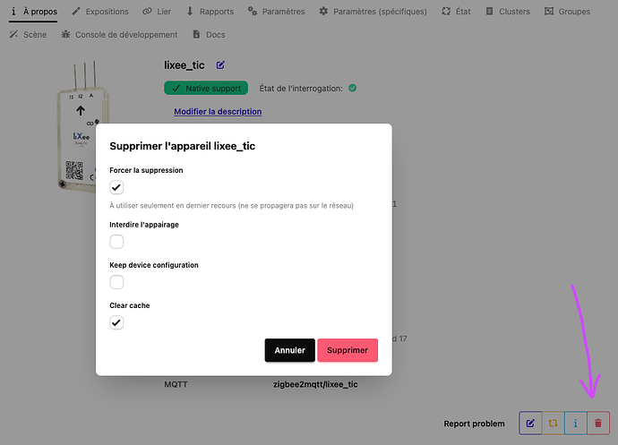

Hallo, ihr Lieben. Also, ich habe den Lixee neu installiert, indem ich auf den Reset gedrückt habe, nachdem ich die Stromversorgung von TUYA Smart ausgeschaltet hatte. Zuvor habe ich in GLADYS den alten Lixee unter „Integration“ gelöscht, den Lixee-Sensor, denke ich, vollständig entfernt und den Raspberry neu gestartet. Überraschung…haha, dasselbe Ergebnis. Was mich wundert, ist, dass nach dem Pairing, das, denke ich, schnell ging, ich den Namen, den ich diesem Sensor gegeben hatte (LINKY-0x00158d0006206a00), wiedergefunden habe, was praktischer ist, um ihn zu erkennen… ich denke, er wurde nicht gelöscht. Und in „Expositions“ ist immer dasselbe, es fehlen Werte… Also, was machen wir jetzt, denn die Geduld hat Grenzen..

Und für einen vollständigen Reset eines Geräts in zigbee2mqtt, da weiß ich leider nicht :confused:
Du musst in die Zigbee2Mqtt-Schnittstelle gehen und es auch löschen (ich weiß nicht, ob du das schon gemacht hast).
Ich hatte es auf dem nächsten Bildschirm gelöscht, ich weiß nicht, ob es dasselbe ist… Also, ein bisschen Mut, und ich fange nochmal an…
Ich lösche auch in „Zigbee2MQTT“ „Zigbee-Geräte“ und im „Dashboard“.
