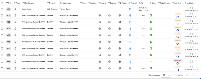

ok, ich denke, ich habe es bei den Schlüsseln verstanden, ich habe gespeichert und sehe, dass Daten hochgeladen werden.
hier ein Screenshot
hingegen kommt nichts in zwavejsui von Gladys an
manchmal oben rechts sehe ich
controller is unable to transmit, aber sehr kurz
ich bin zufrieden, weil es ein bisschen vorwärts geht.
daher dauert es eine Weile, aber die Node-Infos werden nach und nach in der zwavejsui-Oberfläche angezeigt, aber noch nicht in der Gladys-Integration

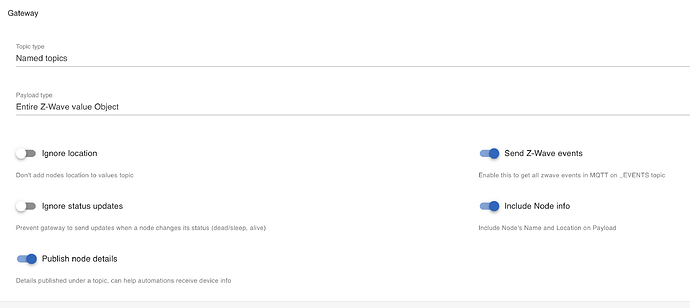

Okay, jetzt schauen wir uns den MQTT-Teil an, denn dort holt Gladys die Zwave-Infos.
Kannst du einen Screenshot deiner MQTT-Gateway-Konfiguration von zwave-js-ui machen?

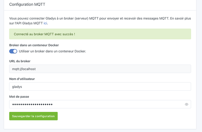

Und einen von der zigbee2mqtt-Integration von Gladys?
Die Passwörter kannst du natürlich ausblenden.
danke dir
allerdings habe ich kein Zigbee, ich habe nur MQTT auf Gladys installiert
