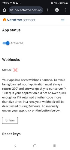

Pues sí, tuve el mismo problema. Tuve que ir a la página de dev.netatmo para « desbloquear ». Al parecer Gladys realizó demasiadas solicitudes y la API bloqueó la aplicación…
¿Después de una actualización?
Sin embargo, aún tengo muchos datos faltantes, debo echar un vistazo esta semana para ver si algo ha cambiado en la API o en Gladys en una actualización…

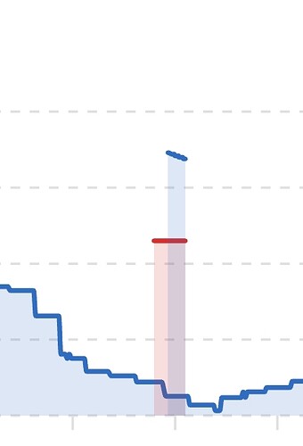

Para Gladys, al subir las curvas a 30 días, veo el último dato el 15/03. Por lo tanto, no está relacionado con una actualización.
Sin embargo, mis comandos pasan bien… todo esto es extraño.

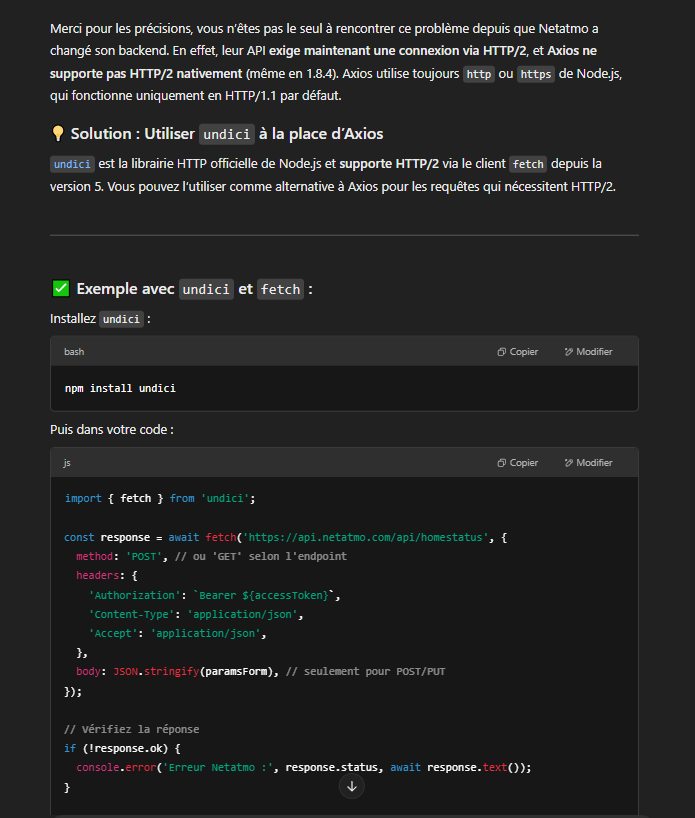

¡Tachán! Tras la actualización de Axios:
Pero no, ¡nada más! Y la respuesta de chatGPT es decisiva para Axios… ¡Es increíble!

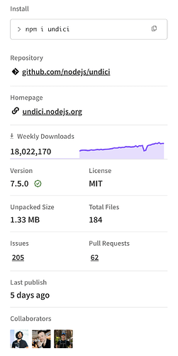

@pierre-gilles, ¿alguna idea para una solución alternativa? ¿Puedo probar con undici como precario aquí? No lo conozco, así que prefiero preguntar antes de empezar.
La propuesta de ChatGPT es buena, undici es una librería seria desarrollada por miembros del equipo de Node.js, estable y ligera:
Por lo tanto, efectivamente migrar a esto es una buena solución, no debería ser demasiado complicado, creo.
