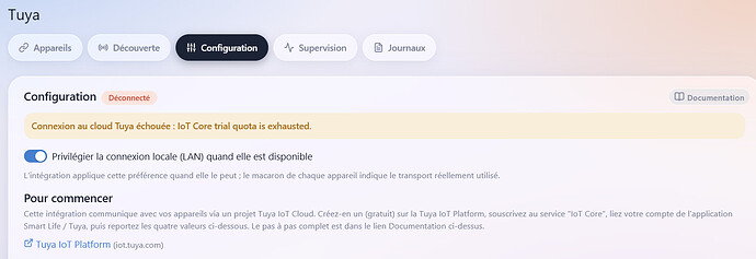

Ich versuche verzweifelt, die TUYA-Integration einzurichten. Es hat einige Wochen gut funktioniert, aber seit 2 oder 3 Wochen erscheint die Integration als getrennt.
Das Ziel ist es, einen WLAN-Schalter, der mit der TUYA-App funktioniert, in Gladys zu integrieren.

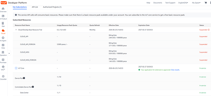

Auf der Tuya IOT-Website habe ich das:
Auf der Konfigurationsseite der Integration habe ich das:

Dein Screenshot der Tuya-Website zeigt die Ursache. Es liegt nicht am IoT Core-Abonnement: Es ist tatsächlich „In Service“ und deine Verlängerung läuft bis Februar 2027. Das Problem liegt am monatlichen API-Anrufkontingent des kostenlosen Tarifs:
  • Die Zeile „Cloud Develop Base Resource Trial“ zeigt 0.2 / 0.2 USD an, mit dem Status Suspended. Das ist das kostenlose Guthaben, das Tuya jeden Monat bereitstellt.
  • Jeder Aufruf des Tuya-Clouds wird von diesem Guthaben abgezogen. In einem europäischen Rechenzentrum (CLOUD_API_FOREIGN) kostet die Million Aufrufe 3,71 USD. 0,2 USD entsprechen also etwa 54.000 Aufrufen pro Monat, und du bist bei 53.909: Das Guthaben ist aufgebraucht.
  • Solange es nicht wieder aufgefüllt wird („Quota Refresh: Monthly“), lehnt Tuya alle Aufrufe deines Projekts ab. Das ist die Meldung „IoT Core trial quota is exhausted“, die du in Gladys siehst.
Warum es so schnell aufgebraucht ist: Ein Gerät, das über die Cloud läuft, wird alle 30 Sekunden abgefragt, also etwa 86.000 Aufrufe pro Monat. Mit einem einzigen Gerät in der Cloud reicht das kostenlose Guthaben also etwa 19 Tage, was zu deinem „es hat einige Wochen funktioniert“ passt.

  1. Schalte deinen Schalter auf lokal (LAN) um. Das ist die echte Lösung. Lokal wird ein einfacher Schalter in deinem Netzwerk gelesen, ohne Cloud-Aufruf, und er funktioniert weiter, auch wenn das Kontingent aufgebraucht ist. Du hast bereits „Lokale Verbindung bevorzugen“ aktiviert. Schau jetzt auf das Label, das auf deinem Schalter im Tab Geräte angezeigt wird:
    • Lokal: Alles gut.
    • Cloud, oft mit einem orangefarbenen Punkt: Gladys erreicht es nicht in deinem Netzwerk, und du kannst das Label überfahren, um zu sehen, warum. Meistens findet der Netzwerk-Scan den Schalter nicht (anderes Subnetz, GästewLAN…). In diesem Fall gib ihm eine feste IP an deiner Box. Starte dann die Aktion „Lokales Protokoll erkennen (manuelle IP)“ in Konfiguration, mit dieser IP. Diese Aktion läuft über die Tuya-Cloud: Du musst warten, bis das Kontingent wieder da ist.
  2. Aktualisiere die Tuya-Integration (die neueste Version ist 1.32.0). Seit Version 1.24.1 fragt ein lokales Gerät die Cloud seltener ab.
  3. Starte die Verbindung neu, sobald das Kontingent wieder da ist. Deine Nachricht ist vom 6. Oktober, also hat es sich seitdem wahrscheinlich wieder aufgefüllt. Wenn die Konfiguration immer noch „Getrennt“ anzeigt, klicke auf Speichern, um die Verbindung neu zu starten.
Kannst du uns sagen, welches Label auf deinem Schalter angezeigt wird?
