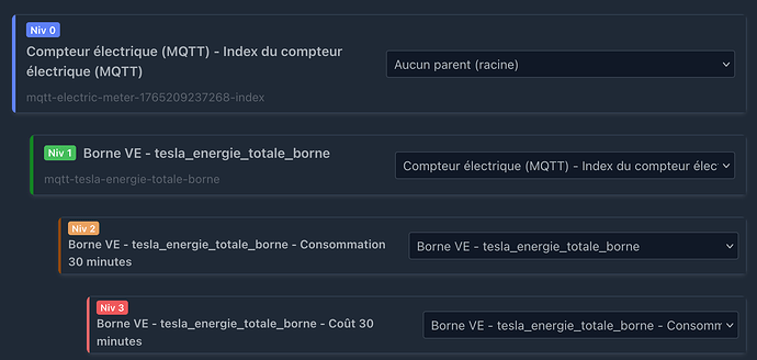

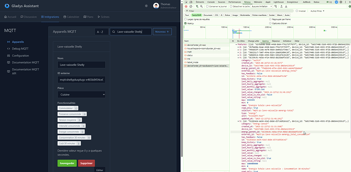

Seltsam, ich habe sie auf meiner Seite. Kannst du mir bestätigen, dass du:
  • auf die MQTT-Seite gegangen bist
  • Dann drückst du F12 und gehst zum Tab « Netzwerk »
  • Dann gibst du in die Suche « Borne VE » ein, um nur diesen zu haben
  • Wähle den letzten « device?order_dir=asc&search=… » aus und erweitere die Features des Geräts
  • Suche nach dem Feature des Verbrauchten Stroms (Typ « energy ») und beobachte seine ID.
  • Suche dann nach dem Feature des Typs « thirty-minutes-consumption » und schaue auf sein « energy_parent_id », es muss mit der vorherigen ID übereinstimmen. Notiere dann seine ID
  • Ähnlich, suche nach dem Feature « thirty-minutes-consumption-cost » und schaue auf sein « energy_parent_id », es muss mit der vorherigen ID übereinstimmen, diesmal von dem Feature des Typs « thirty-minutes-consumption ».
Wenn diese Bedingungen nicht erfüllt sind, wird es nicht funktionieren. Aber das würde bedeuten, dass in der Hierarchie « Meine Geräte » des « Energietrackings » sie nicht richtig kalibriert sind. Ich habe diese Einschränkung gemacht, um:
  • einerseits eine zu lange Liste zu vermeiden
  • andererseits eine Berechnung in einer falschen Hierarchie zu vermeiden.

Ich habe gerade überprüft und die Eltern-Kind-Beziehungen sind in Ordnung.
Allerdings stimmt die parent_id der Ladebox nicht mit der ID meines Hauptzählers überein, obwohl mein Energieverfolgungsbaum korrekt ist und ich nicht weiß, ob das normal ist:
Nach Überprüfung ist die parent_id meiner Teleinformationen-Index dieselbe wie die parent_id der Ladebox und auch dieselbe wie die parent_id meiner Zigbee-Steckdosen, und alle sind auf Ebene 1 unter dem Hauptzähler.

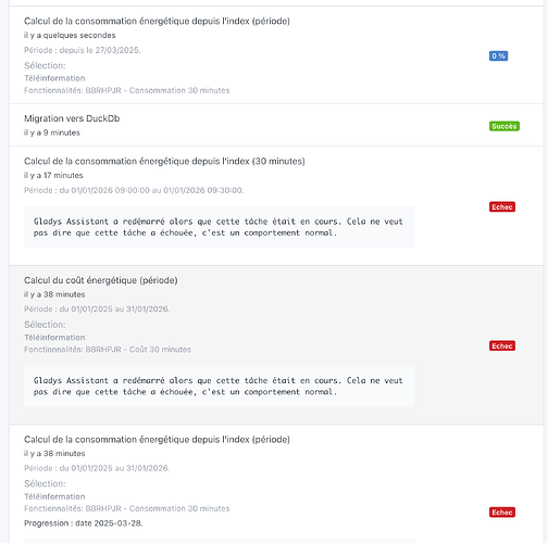

Ich habe gerade einen Build des Bildes mit den oben erwähnten Änderungen
UND einem Fix, der, hoffe ich, das Problem mit den Funktionen, die du nicht gesehen hast, behebt, neu gestartet
terdious/gladys:dev-energy-calculate
  • Falls du es nochmal testen könntest.
  • Und einen Neustart-Test von Gladys während einer Neuberechnung machen, um mir zu sagen, was du von den Logs in den Aufgaben hältst (z. B. wartest du 5 Minuten, bevor du ausschaltest, und beim Wiedereinloggen gehst du zu den Aufgaben, du solltest sehen, wo es stand - welcher Tag - es war zum Zeitpunkt des Ausschaltens, was es ermöglicht, die Neuberechnung an diesem Datum fortzusetzen)
  • Wenn du eine lange Aufgabe startest, die länger als 1 Stunde dauert, solltest du eine Ansammlung von Aufgaben « 30 Minuten » sehen, ich habe Logs hinzugefügt, um sicherzustellen, dass die Aufgaben « Verbrauch » und « Kosten » dieselben Perioden berechnen.

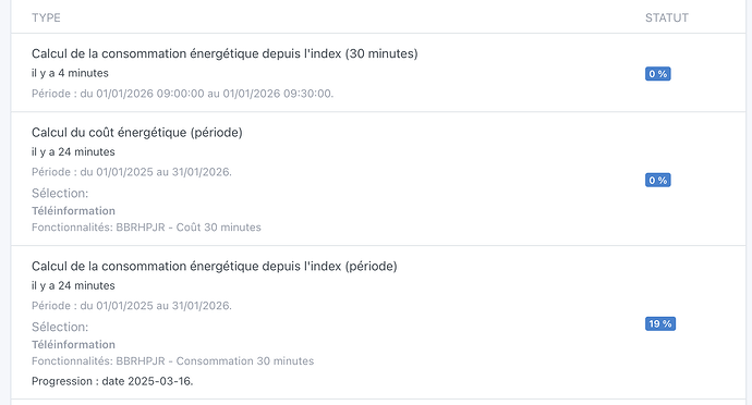

Erster Post des Jahres, also beste Wünsche für 2026, das gestartet ist, und ein schönes Feedback für @Terdious :wink:
Die Infos im Aufgaben-Log sind super klar!
Die Daten sind perfekt!
Nur eine Frage zu Fortschritt: Datum JJJJ-MM-TT, bedeutet das, dass das angezeigte Datum erledigt ist oder noch in Berechnung ist?
Da ich es nicht wusste, habe ich die Berechnung am Vortag neu gestartet, um sicherzugehen.

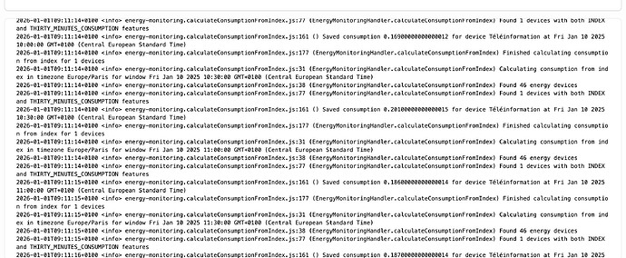

Bei den Docker-Logs, ist es normal, dass sie so ausführlich sind?
Denn ich habe das für jeden berechneten Tag auf einem einzigen Gerät und ich denke, wenn es für alle ist, werden die Logs wie ein Luftballon anschwellen. Jedenfalls sieht man gut, dass es arbeitet :slight_smile:

Hallo @mutmut,
Danke für deine Tests und dein Feedback am Neujahrstag ^^
Es handelt sich um den Tag, an dem der Fortschritt gerade berechnet wird. Wenn also ein Neustart erforderlich ist, muss dieser am selben Tag erfolgen (damit die Information mit der Auswahl für den Neustart übereinstimmt). Ich kann « Fortschritt in Arbeit » statt einfach « Fortschritt » hinzufügen, um es verständlicher zu machen. Um es zu erkennen, kann man beim Anzeigen des betreffenden Tages sehen, dass die Berechnung im Laufe des Tages unterbrochen wurde / oder den Vortag ansehen, um zu sehen, dass alle Stunden des Tages korrekt ausgefüllt sind ^^
:sweat_smile: Ja, ich dachte, es könnte interessant sein, im Falle eines Debugs genügend Informationen zu haben, und bin davon ausgegangen, dass Gladys eine maximale Loggröße verwaltet. Aber tatsächlich ist es vielleicht zu viel …

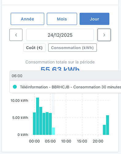

Ich habe gerade gesehen, dass ich das gleiche Problem wie @froch mit den Zeiten im Tempo habe:
In meinem Beispiel sollte ich nur die ersten sechs Balken für die Niedertarifzeit haben (von 0 bis 6 Uhr), aber ich habe Niedertarifwerte um 6 Uhr, obwohl ich in der Hochtarifzeit sein sollte.
Es scheint, dass, wenn ein Wert die Endzeit überschreitet und danach aufgezeichnet wird, er in den nächsten Zeitschlitz verschoben wird.
Seltsam ist, dass die Kosten dieses Abschnitts tatsächlich auf den Niedertarifkosten blau basieren (die um 6 Uhr enden).
