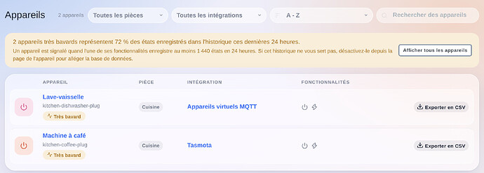

:mag: Seite „Geräte“: Erkennen Sie übermäßig kommunikative Geräte
Manche Geräte senden ihren Status alle paar Sekunden (z. B. eine Steckdose, die kontinuierlich ihre Leistung meldet). Wenn die Historie aktiviert ist, können sie allein den größten Teil Ihrer Datenbank ausmachen, ohne dass Sie dies benötigen.
Die Seite Geräte zeigt sie jetzt an:
  • Ein Banner zeigt an, wie viele Geräte „übermäßig kommunikativ“ sind und welchen Anteil sie an der Historie der letzten 24 Stunden haben.
  • Eine Schaltfläche ermöglicht es, nur diese Geräte anzuzeigen, die ein Schild „Übermäßig kommunikativ“ tragen. Beim Überfahren des Schildes sehen Sie die Anzahl der gespeicherten Zustände und die betroffenen Funktionen.
  • Ein Gerät wird markiert, wenn eine seiner Funktionen mindestens 1.440 Zustände in 24 Stunden speichert, also im Durchschnitt mindestens einen Zustand pro Minute.

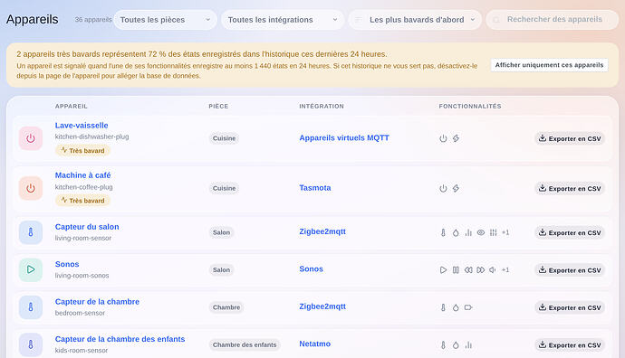

  • Eine neue Sortierung „Die Kommunikativsten zuerst“ sortiert alle Ihre Geräte nach der Anzahl der gespeicherten Zustände in den letzten 24 Stunden.

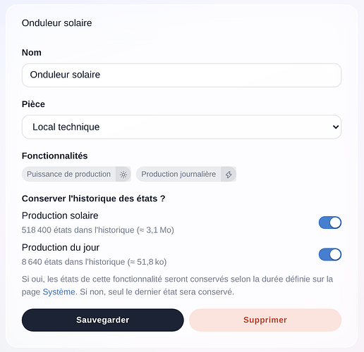

:floppy_disk: Die Größe der Historie jeder Funktion
Auf der Seite eines Geräts zeigt Gladys neben dem Schalter „Zustandshistorie speichern?“ jetzt die Anzahl der gespeicherten Zustände für jede Funktion und eine Schätzung des belegten Platzes an.
Sie wissen also sofort, welche Funktion sich lohnt, um sie zu historisieren, und welche viel Platz für wenig Nutzen beansprucht. Wenn Sie die Historie einer Funktion deaktivieren, werden ihre Zustände aus der Datenbank gelöscht und die Zahl wird aktualisiert.
Das ist auf den Geräteseiten der Integrationen (Zigbee2mqtt, MQTT, externe Integrationen…) verfügbar.

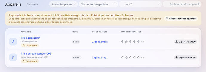

Allerdings stelle ich fest, dass ich die Schwelle für die Erkennung von „redseligen Geräten“ etwas niedrig angesetzt habe: 1440 Zustände pro Tag entsprechen nur einem Zustand pro Minute, was letztendlich noch recht normal ist. Ich werde die Schwelle auf einen Zustand alle 10 Sekunden (also 8640 pro Tag) anheben, was mir sinnvoller erscheint.
Hier: Raise the verbose device threshold and restyle the banner button by Pierre-Gilles · Pull Request #3140 · GladysAssistant/Gladys · GitHub
Das ist in Gladys Assistant v5.1.3 behoben, der Schwellenwert liegt jetzt bei 8640 pro Tag!
Die Gelegenheit zu sehen, dass ich 2 Steckdosen habe, die ziemlich viel reden, ich muss die Lautstärke auf der Seite von Zigbee2mqtt reduzieren :smiley:

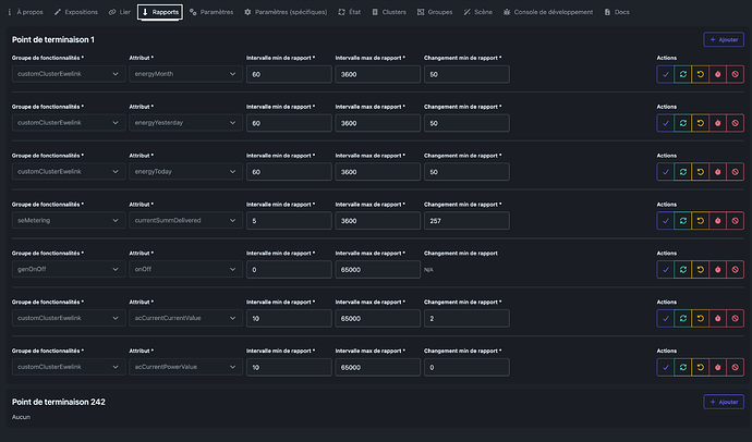

Der Schuldige wurde schnell in Zigbee2mqtt gefunden, danke Claude :smiley:
Ich habe die Mindestintervalle für die Meldungen überall auf 60 Sekunden erhöht, das verhindert, dass alle 5-10 Sekunden sinnlos Werte gesendet werden.
