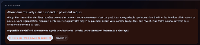

Hallo zusammen,
„Gladys plus suspendiert.‟ => mein Tablet funktioniert nicht mehr
„Gladys Plus zeigt an, dass eine Zahlung erforderlich ist‟
In Stripe: „Abonnement läuft
Ende der kostenlosen Testphase 14. Sept.‟
Ich verstehe das nicht :frowning:
Ich habe die Wahl, das Abonnement entweder zu ändern oder zu kündigen.
Sollte ich es kündigen, um ein neues zu starten?

Hallo Pierre-gilles,
Ja, alle Funktionen von Gladys Plus funktionieren weiter und das ist immer noch der Fall.
Allerdings schaffe ich es nicht, den roten Balken unten links zu entfernen.
Bei „Abonnement prüfen“ habe ich das unten stehende Bild und Gladys ist auf dem neuesten Stand.
Danke für deine Hilfe :wink:

Hallo @Husky14,
Vielen Dank für das Feedback und Entschuldigung: In meiner vorherigen Nachricht habe ich mich geirrt, als ich dir sagte, dass das Banner von selbst verschwinden würde. Der Server-Seiten-Fix verhindert zwar, dass das Problem erneut auftritt, aber er reicht nicht aus, um eine bereits gesperrte Instanz zu entsperren. Sobald das Banner angezeigt wird, entfernt Gladys es nur, wenn Gladys Plus die Bestätigung der Abonnement über die Liste der Backups gibt, aber deine Formel schließt Backups nicht ein, daher kann diese Bestätigung nie eintreffen. Deshalb ändert „Abonnement prüfen“ nichts: Der Button führt genau denselben Aufruf aus.
Der Fix ist jetzt auf Gladys-Seite, in der nächsten Aktualisierung: Sie entfernt diese Sperre beim Start, und das Banner wird nach der Installation verschwinden. Bis dahin gibt es nichts für dich zu tun, und es ist nicht nötig, erneut auf „Abonnement prüfen“ zu klicken. Wie du festgestellt hast, funktioniert alles andere normal.
