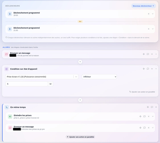

Ich muss meinen Test überprüfen, aber die Nachrichten werden um 19:30 Uhr und 21:00 Uhr gesendet, obwohl das logischerweise nicht zweimal passieren sollte.
Vielleicht habe ich einfach die Nachrichten in Gladys nicht bemerkt, die zweimal erscheinen.
